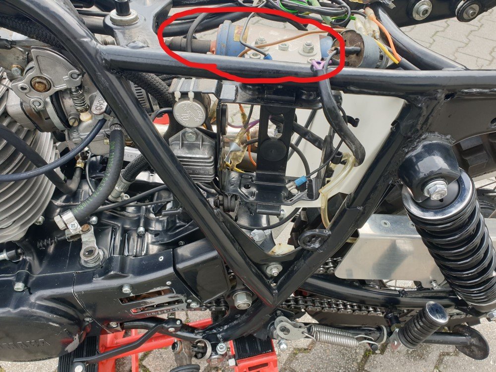

Ich denke, dass ich richtig in der Annahme bin, dass der Vorbesitzer hier eine Autozündspule verbaut hat.
Bringt das etwas? Bzw. auch aus Platzgründen, soll ich da wieder eine "Normale" einbauen?

Bringt nix, funktioniert aber. Womöglich Wüstenreparatur...

Oder Batteriezündung, da geht die Orginale nicht!

Ich kenn mich ja noch nicht aus, aber wenn sie ohne Batterie läuft, hat sie doch sicher keine Batterie Zündung?
Zusammenfassend, bringt nix, schadet aber auch nicht?

Korrekt, Beides..

Meine XT war auch auf Batteriezyndung (mit 12 V) umgebaut. Eine ähnliche Spule wie die oben gezeigte passte gerade so unter den Ackerpiss-Plastetank.
Und zu diesem Umbau passt die Zusammenfassung
ziemlich gut. :ja:

Nochmal in Langform: Die orignale XT500-Schwunglichtmagnetzündung arbeitet meiner Erfahrung nach nicht nur mit der originalen Zündspule, sondern auch mit welchen zwischen 2,2 Ohm(Transistorzündspulen) und 6 Ohm(12V Unterbrecherzündung) Primärwiderstand. Vor- oder Nachteile der jeweiligen Spule in dem Anwendungsfall gibt es nicht, entweder sie liefert unter allen Bedingungen einen guten Funken, oder eben nicht. Die blaue Bosch-Autozündspule sollte so um die 5,5-6,0 Ohm haben, sie ist also für 12V Batterie-Unterbrecherzündung gedacht. Die originale Zündspule ist speziell für eine solche magnetzündung ausgelegt, sie ist eigentlich -wegen des geschlossenen Eisenkerns- ein Trafo, und deshalb, und wegen des geringen ohmschen Primärwiderstandes, nicht für den Einsatz als Spule in einer Batteriezündung geeignet.
