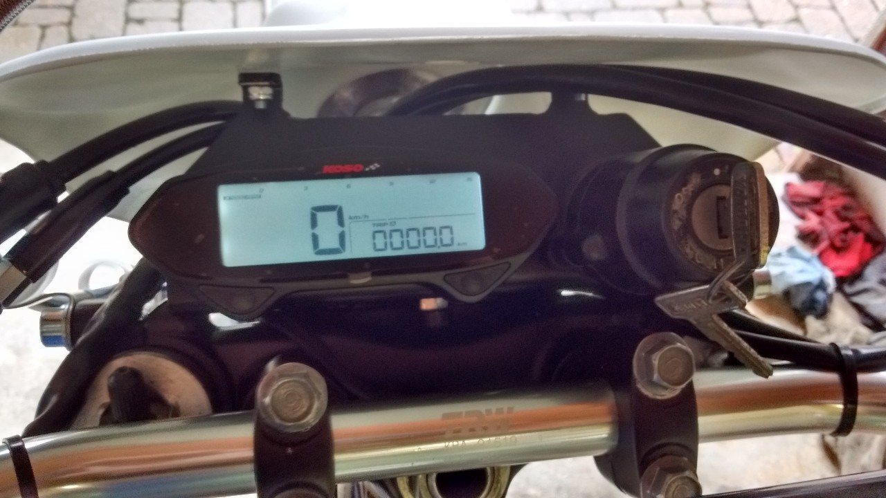

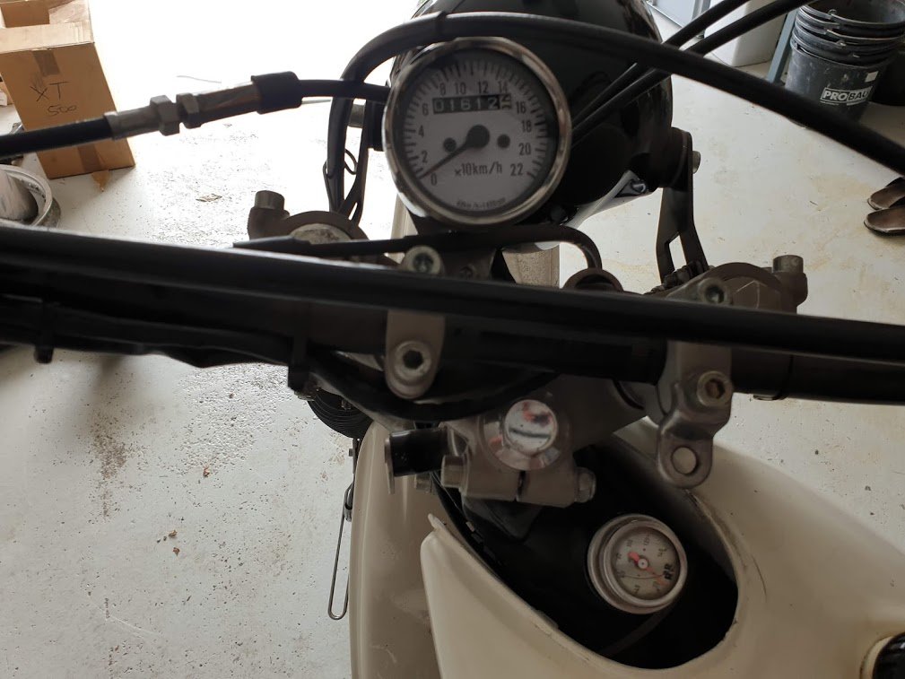

Nächstes Problem. Der Vorbesitzer hatte nur diesen Tacho montiert. Die Kontrolleuchten fehlen komplett.
Ich weiss nicht, ob das TÜV konform ist, insbesondere, da ich ein Vollgutachten machen lassen muss.
Original Instrumente habe ich mit bekommen, die sind aber keinem guten Zustand. Ich denke das gibt eine größere Geschichte, die wieder gangbar zu machen. Frage wäre, ob evtl. jemand Erfahrung hat mit Multifunktionsinstrumenten an der XT z.B. so etwas

kontrolleuchten brauchst du nicht für den tüv, ich hab auch keine an meiner xt.
erkennung über schalterstellung reicht

Schwestermodelle sollten auch gehen. Soweit ich weiß haben die alle den gleichen Vierkant und die gleiche Übersetzung.
XT250, DT 250/400 oder XS beispielsweise. Oder SR500.
Passende Kontrolllampen haben aber nicht alle. SR500 schon.

OK super, dann brauche ich mir für den TÜV keine Sorgen zu machen und kann in aller Ruhe die benötigten Teile beschaffen

...vielleicht sowas...
...da ist alles dran was es braucht, sogar DZM.

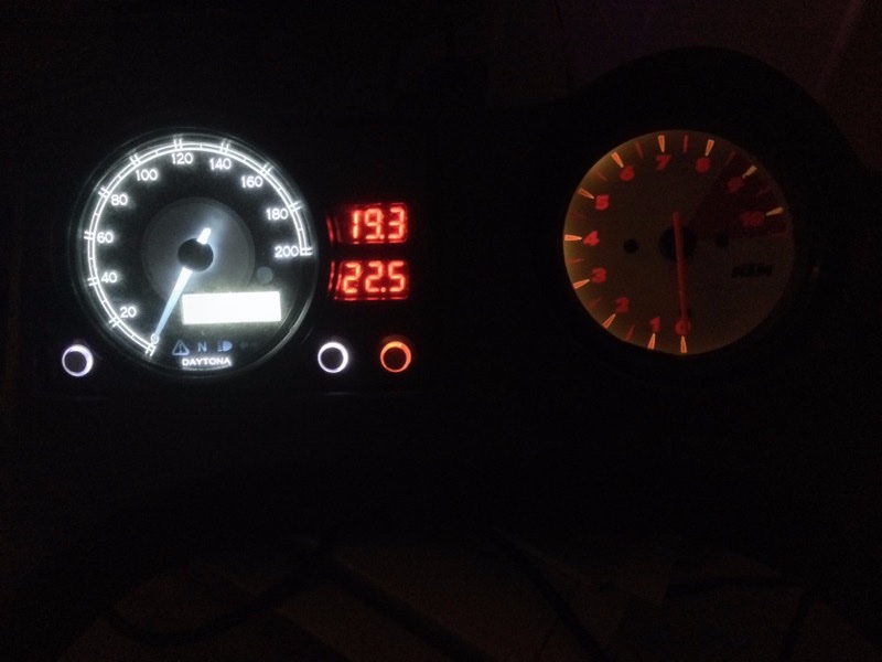

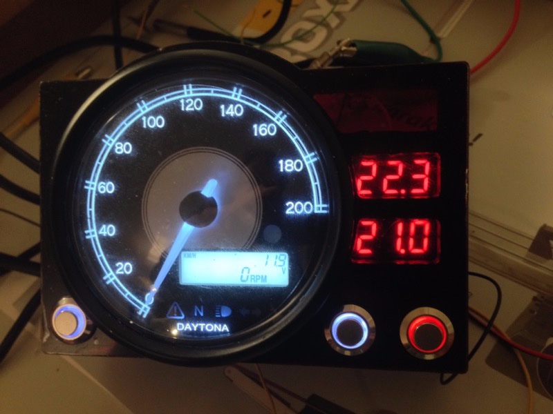

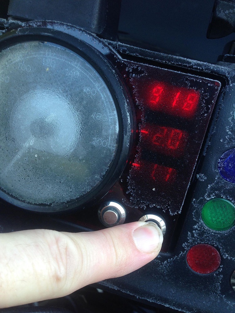

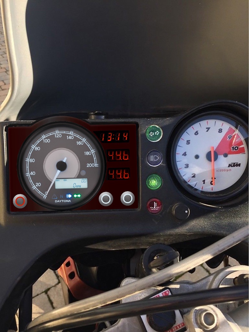

Ich habe an meiner KTM den Daytona Velona 80 verbaut,
dazu ein bisschen Plexiglasgehäuse gelasert und mag ihn ganz gerne.
Ich fand ihn gerade noch so bezahlbar und auch ansehnlich. Das Digitalgeflimmer hatte ich satt.
Mambus Lösung wäre mir an der XT viel zu digital - hätte da auch mit dem Velona schon so meine "Probleme" weil er nicht mechanisch ist.
Aber er ist gut und steckt die (schlimmeren) KTM-Vibrationen bis jetzt gut weg.
So wie an der KTM geht das an der XT natürlich nicht... Es gibt auch passende Halter dafür.
Die Digitalanzeige ist allerdings so klein, das mancher Gleitsichtgäser zu schätzen weiß
Kontrollleuchten für alles hat er, Drehzahlmesser ist digital und Voltmeter(!) ist auch dabei.

Bei mir zeigt das Daytona Nano II an. Minimalistisch und digital. Ohne DZM orgelt es sich auch gleich ohne schlechtes Gewissen.
Kontrollleuchten hab ich vier LEDs in ein selbst zurecht gedengeltes Stück Flachstahl gesteckt.

Eigentlich möchte ich ja meine XT möglichst wieder in Original Optik aufbauen, bin aber inzwischen doch kompromissbereit.
Der Koso oben ist mir etwas zu digital. Zeiger sollten es glaub schon sein. Jedenfalls danke mal für die Antworten.
