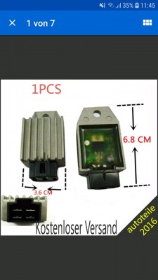

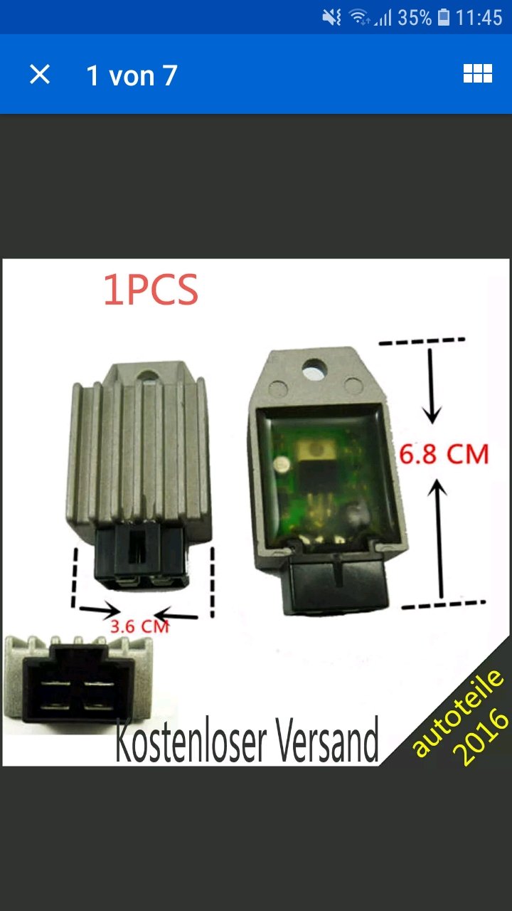

Zum Problem: wir haben der Schwarzwald-XT über den Winter einen 12V-US-Regler verpasst, der trotz separater Masseleitung direkt zur Batterie bis auf 16V liefert (bei höheren Drehzahlen an den Polen gemessen).
Da Mac und ich keine Idee haben, woran es nun noch liegen kann, hoffen wir auf eure Hilfe. Im Zweifelsfall durch Zusendung eines nachgewiesen funktionstüchtigen Reglers zum Ausprobieren...

Die Dinger weden ohne Garanti verkauft, habe schon mehr als 10 Stück verbaut und einer war schlecht.
Bei diesem Regler ging die Spannung bis 18Volt.
Das ist das Risico mit Nachbau Regler von 30 Eu inc Versand.

@Djinow: Daß der Preis auch schuld sein könnte, hab ich auch schon überlegt. Die Masseleitung geht über die Schraube überm Batteriehalter direkt an die Batterie (beide Leitungen berühren sich an der Schraube).

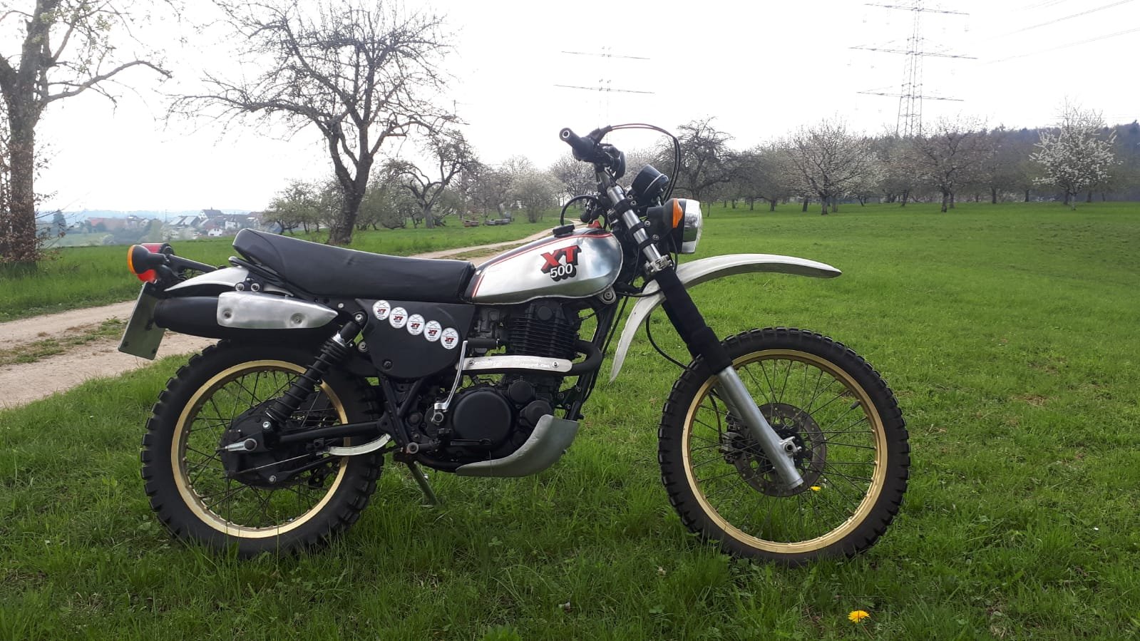

...schick geworden das gute Stück!
