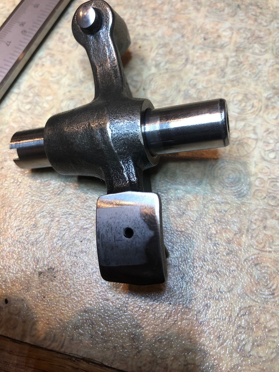

Anbei ein Bild vom Einlassventilkipphebel - der ist etwas einseitig belastet. Verschleiß an der Achse ist nicht fühlbar (M6 Schrauben-Wackeltest negativ). Würdet Ihr das noch so belassen oder ratet Ihr zur Madenschraubenreparatur?

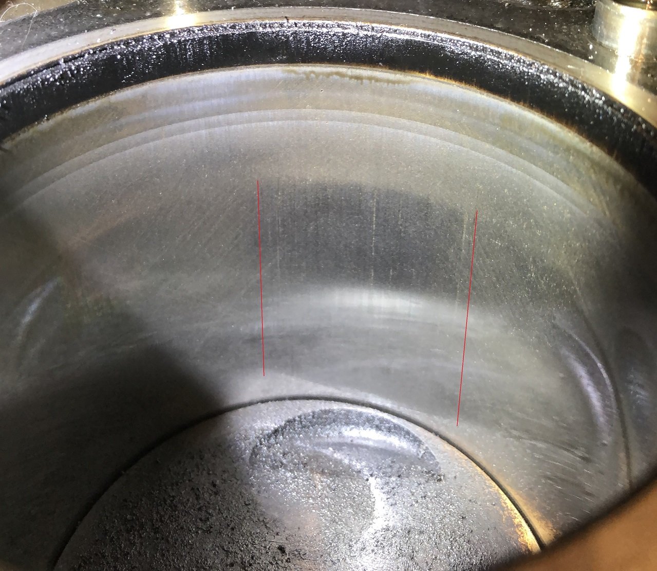

Der Hohn-Kreuzschliff im Zylinder ist bis auf eine Stelle markellos. Im markierten Bereich (beim Auslassventil) ist der Kreuzschliff nicht mehr zu sehen (blank) und es sind ein paar sehr leichte vertikale Schleifspuren sichtbar. Eine fühlbare Kolbenring-Kante gibt es oben nicht. Sollte man hier schon an das 1. Kolbenübermaß denken oder reichen neue Ringe?

Die Kipphebelachsbohrung hat auf der rechten Seite erhebliches Spiel.
Der Kipphebel hat dadurch auf der linken Seite seine Chromschicht eingebüßt.
Bemadung oder adäquate Methode ist zu empfehlen.
Dabei die Achse auf Grund eindrücken.
Wahrscheinlich ist die Nocke genauso tot wie der Kipphebel und muss neu.
Der Verschleiß im Zylinder in Längsrichtung ist offensichtlich, da sich die Ventiltasche schon drin spiegelt.
Einfach nur durchhonen ist da sinnlos, weil der Zylinder dadurch nicht zylindrischer und runder wird.
Typisches Zeichen des Verschleißes im Endstadium sind auch die Rastlinien der Ringe oben.
Wenn man den Motor in dem Zustand mal richtig hergenommen hätte, hätte das zu erheblichem Blowby geführt. Der Lufi wäre wahrscheinlich im Öl ersoffen. Bei Drehzahlen um die 4000 merkt man das allerdings nicht.

Bevor Du Dich auf die Suche machst, sollte erstmal der Zylinder vermessen werden.
Bei sehr verschlissenen Zylindern reicht z.B manchmal nicht von 87 auf 87,25 zu gehen.
Die OEM Teile sind Gusskolben und aufgrund Werkstoffverhalten am unproblematischsten im Berabeitungs- und Einfahrprozess. Ebenso unproblematisch sind gebrauchte Serienkolben, die natürlich vor Wiederverwendung geprüft werden müssen. Neue Ringe und der Zylinder auf den Kolben gebohrt und gehont sind eine preisgünstige Lösung. Bleiben noch die Schmiedekolben, die an Bearbeitung und Einfahren am anspruchsvollsten sind. Namhaft sind dabei z.B. Wössnerkolben, JE und PROx. Letztere hab ich mal auf Temperkonstanz prüfen lassen und dabei kam raus, daß die sich kein Jota verändert haben. Darauf hin habe ich 3 PROx Kolben mit 87,5 verwurstet.

Beim Zylinder bist Du bei 0,1 in der Mitte und bei 0,08 oben und unten.
Mit der Polenhone geht das mit neuen Ringen noch 10kkm, dann wird es wieder blowby geben. Rund bekommt Du die Tonne damit nie mehr weil es dann in der Mitte 0,14mm sein werden. Neue Ventile und Sitze fräsen ist ne gute Idee.
Spielbehaftete Kipphebelachsbohrungen werden durch polieren an den Kipplern und an der Nocke nicht besser.
Das klappert sich halt immer weiter ein, bis das Klavier endgültig hinüber ist.

Das Tragbild der Kipphebel lässt auf leichten Schieflauf schließen, das muss aber nicht auf ausgeschlagene Achsbohrung deuten. Es gab auch leicht schief gefertigte Kipphebel. Zudem schlägt meiner Erfahrung nach (die nicht so groß ist wie die vom Helmut) zuerst die auslassseitige Achsbohrung aus.

Verstehe auch nicht wo man auf dem Bild das Maß 0,1 Mittig und 0,08 oben und unten sieht

Oh, da muss ich Einsprechen: Das ist ziemlich starker Schieflauf, aber schief gefertigte Kipphebel gabs nur in der Hartblockausführung. Ich trau mich deshalb wetten, dass die Achslagerung ausgeschlagen ist. So schief geschliffene Nockenwellen hatte ich jedenfalls noch nie. Die Spielüberprüfung muss strohtrocken und an der richtigen Position der Achse durchgeführt werden. Meistens ist das Spiel weg, wenn man die Achse ganz auf Anschlag reinsteckt, wo sie im Betrieb aber nicht steht. Dazu eine längere M6er Schraube in die Achse einschrauben und mit einer Mutter kontern, dann kann man besser nackeln. Es gibt meiner Erfahrung nach mindestens so viele ausgeschlagene Einlassachsen wie welche vom Auslass, unabhängig davon, wo das Öl eintritt.Das Tragbild der Kipphebel lässt auf leichten Schieflauf schließen, das muss aber nicht auf ausgeschlagene Achsbohrung deuten. Es gab auch leicht schief gefertigte Kipphebel. Zudem schlägt meiner Erfahrung nach (die nicht so groß ist wie die vom Helmut) zuerst die auslassseitige Achsbohrung aus.
Vom einfach so wieder zusammenbauen täte ich dringend abraten, selbst wenns unbedingt so billig wie möglich sein muss, und keine Weltreise ansteht.
Ich würd den Kopfdeckel instandsetzen, die Nockenwelle tät ich mir aber vorher auch noch anschauen, der Kipphebel wird, wenn ers nicht eh schon hat, die Hartchromschicht an der Druckstelle baldigst verlieren, dann gehts dahin. Polieren der Kipphebel ist überflüssig, allenfalls reinigen.
Honen NUR auf der Honmaschine mit Honsteinen, nicht mit einer Flexhone oder der dreiarmigen Flohmarktausführung. Ein zylindrischer Zylinder ist wichtiger als neue Ringe. Ursache suchen, warum der Zylinder so rasiert aussieht. Irgendwie vermute ich einen fehlenden Luftfilter, zu fettes Gemisch, tausendjähriges Altöl oder sowas..
