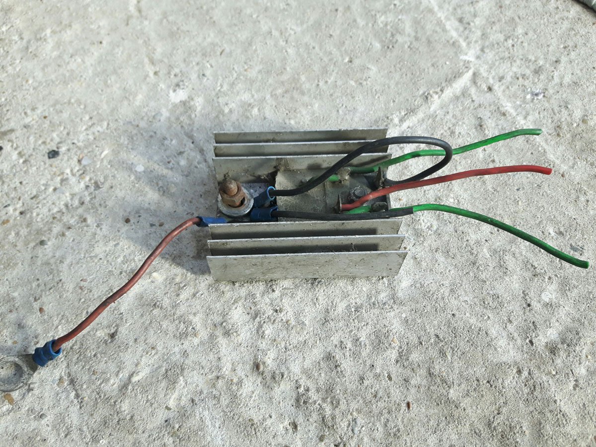

Für die Spezialisten: Ist dieser Regler brauchbar? Wie find ich das raus? Und falls, wie wird er dann angeschlossen? Oder nicht lang plagen und gleich einen Ami-Regler nehmen?

ich würde ja sagen, nicht lang plagen, ami rein nebst neuem Kabelbaum. fertig.

Wenn dann ist das ein ganz simples Teil, am ehesten für 6V weil der nur zwei Eingänge hat (von der Lima), die er direkt in einem Brückengleichrichter gleichrichtet und wieder rausschickt, und in der Vergussmasse steckt wohl noch ein Regelteil drin. Wenn es ein halbwegs brauchbarer 12Ver wäre hätte er ein zusätzliches Kabel a la Wunderlich oder Hiha-Regler.
Kommt drauf an was Du vorhast mit der XT, ob Dir 6V reichen, ob Du mit normalem Licht zufrieden bist oder H4 magst. Zeig den Regler doch mal dem Roebi der kann ihn eventuell sogar testen.
Welchen Zustand hat die XT-Lichtmaschine auf die der Regler draufsoll? Original? Zusätzliches Kabel/umgelötet? Auch danach richten sich die naheliegenden Optionen. Vielleicht rufst mich einfach mal an?

Der Regler ist den Aufwand nicht wert, das wird wohl der Ami-Regler.
