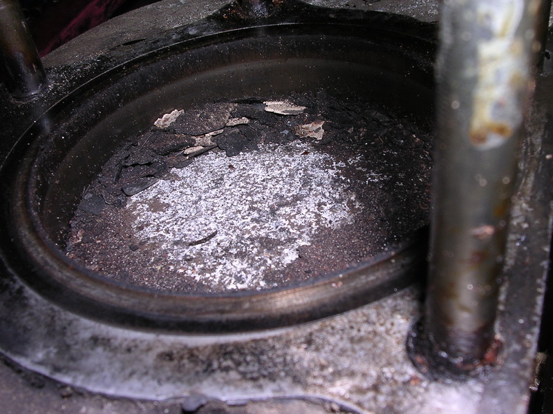

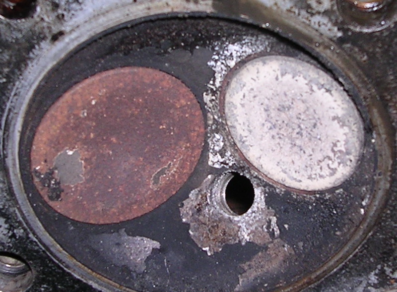

Das ist normal.
Ein nicht getriebener verschlissener Motor verbraucht anscheinend kaum Öl, aber er tut das doch, langsam aber sicher.
Wenn so ein Motor mit Choke gestartet wird, kann das Übermaß an Sprit nicht verbrannt werden und der Sprit , aber auch ein feuchter Platz mit offenen Ventilen lässt Ölkohle am Kolbenboden abplatzen und die Krümel werden am Auslassventilsitz eingefangen. Da reicht 0,1mm und die Kompression ist weg. Draufrumkicken oder Anrollern geht zeitweise, aber eine Motorrevision steht trotzdem an.

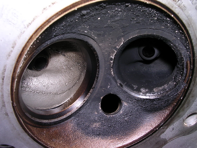

Das Phänomen ist eigentlich allgemein bekannt - hat bestimmt jeder schon mal gehabt. Wenn du das nächste Mal den Krümmer von der HL ab hast, guck dir mal den Schaft vom offenen Auslassventil an. Oftmals klemmt das Ventil leicht mit der Ölkohle am Schaft unten in der Ventilführung, mit etwas Bewegung schließt das Ventil dann wieder richtig und der Spuk ist vorbei.

Nagle mich nicht drauf fest ob der Brösel von irgendwoher drauffliegt (unwahrscheinlich) oder vom Ventilsitz selbst abblättert(nachweislich passiert)., oder sogar die Kohleablagerung am AuslassVentilschaft ein vollständiges Schließen verhindern(auch schon gesehen, bei einem Ölsäufer). Es ist jedenfalls in meinen Fällen der Auslasssitz gewesen (Krümmer abmontiert, gelauscht, gestaunt..) Nachhaltige Abhilfe hat eine ölverbrauchsbedingte Kopfüberholung (Schaftdichtungen, ggf.Führungen oder Übermaßkolben) und die Verlegung der Kurbelgehäuseentlüftung aus dem LuFiKastl heraus geschaffen.
Viele Leut sagen, dass das Abstellen des Motors mit geschlossenen Ventilen bei ihnen geholfen hätte, bzw. das Parken des Kolbens gegen die Kompression. (die sie nach dem Abstellen ja meistens hat)

Also:Das heisst also der Kohlekrümel müsste bei stehendem Motor entgegen der Schwerkraft genau auf den Ventilsitz wandern ?
Und das wiederholbar jedes mal wenn die Karre steht ?
Ölverbrenner haben auf dem Kolbenboden meist eine mehr oder minder dicke Schicht Ölasche/Kohle.
Wird beim Start überfettes nasses Gemisch auf diese Schicht geblasen, bläht sich partiell diese Schicht, bröselt ab und wird im Auspufftakt durch das offene Ventil dedrückt. Beim ersten Zumachen des Ventils wird so ein Bröselchen zwischen Ventil und Sitz geklemmt und bleibt da auch eine Zeitlang hängen. Die Kompression ist futsch, bis das Bröselchen herausgeblasen wird.
