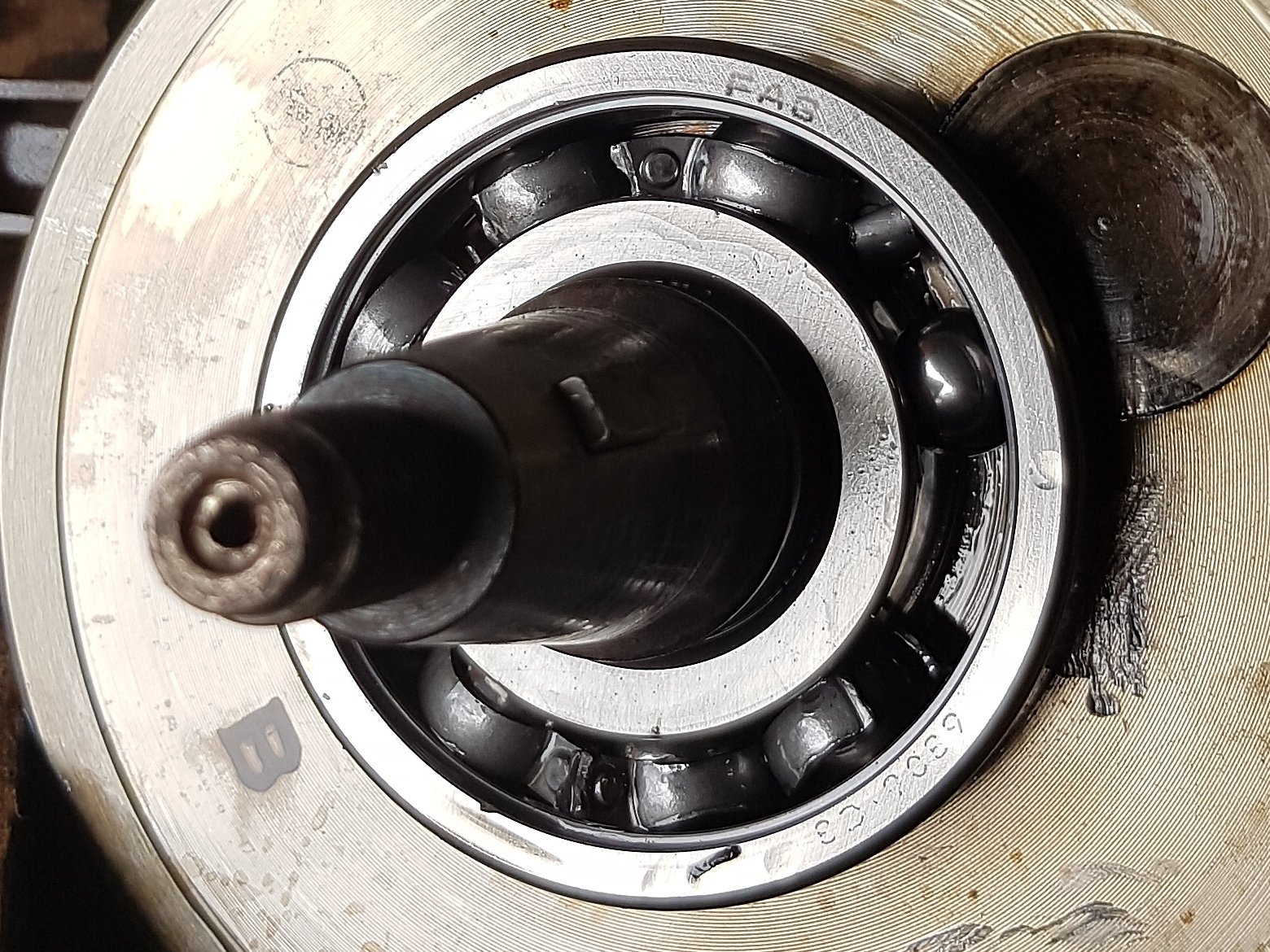

...Freiheit für die Lagerkugeln!
Nachdem ich neulich in der Pfalz durch eine nicht angebrachte Geräuschkulisse negativ auffiel hab ich mich mal auf die Suche gemacht und doch tatsächlich dieses Lager entdeckt, wo mir mein Bauchgefühl irgendwie sagte: da stimmt was nicht. :verdacht:
Hab auch gleich nachgezählt, sind aber noch alle Kugeln vorhanden :gruebel: :gruebel: :nixweiss:
Ich hab es trotzdem mal durch ein neues Lager ausgetauscht, weil mich mein Bauchgefühl quasi nie enttäuscht hat.
Und ihr werdet´s nicht glauben: der Motor läuft nicht nur leiser, er vibriert auch deutlich weniger :dance
In diesem Sinne,
Fabi

Der Einschlag auf dem Außenring auf 3 Uhr - ist der ein Resultat Deiner Chirurgie oder hat sich da vielleicht eine Kugel beim raushüpfen abgestützt?
Beiträge: 5842
Re: Nieder mit der Käfighaltung!
Beitragvon Mr. Polish » Di Nov 06, 2018 10:39
Der Einschlag auf dem Außenring auf 3 Uhr - ist ...
... nur ein Öltropfen, kein Einschlag. Die Spuren der Lagerbeseitigung habe ich extra nicht dokumentiert, bevor ich hier in Ungnade falle :irre:

Da sollte u.U. schon ein deutliches Spiel der KW gewesen sein. (Poltern Vibs)
Man merkt das am Axialspiel der Kurbelwelle.
Bis 5-10/1000 mm Radialspiel lasst sich das kleben, aber bei mehr wirds problematisch.
Dann sollte über eine gute neue KW und neue Lager eh nachgedacht werden.
Beiträge: 5842
Beitragvon Mr. Polish » Di Nov 06, 2018 18:26
Kaum spürbar, aber wenn man lange genug XT fährt ist man sicher feinfühlig genug, die Anzeichen zu deuten.
Gino kam zum Beispiel aus 10m Entfernung mit besorgtem Blick zu mir ;D
Zurück am Platz war auch ich, der nicht für materialschondendes Fahren berüchtigt ist, froh, den Platz wieder erreicht zu haben...
