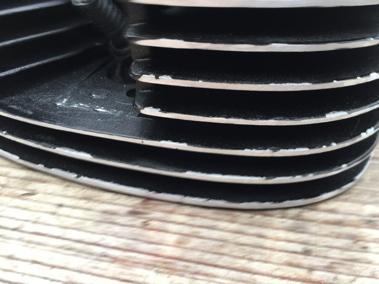

Hallo zusammen
habe gestern an meinem lackierten Zylinder die Kühlrippen geschliffen und dann ist immer wieder der Lack abgeplatzt.
Dachte einheitlich das ich alles richtig gemacht habe
Entlacken mit Beize und dann mit warmen Spülwasser abwaschen
mit Bremsenreiniger abgespritzt (zum entfetten)
bei ca. 20°C mit RH Lack(2Komponenten) lackiert
nach dem entlacken immer mit Gummihandschuhen gearbeitet
Sah echt gut aus. Gestern habe ich dann mit 240 Schleifpapier und so einer kleinen Feile die Kühlrippen geschliffen und da
sind da immer wieder Lackfetzen abgegangen.
Meine Vermutung ist das ich beim entfetten etwas falsch gemacht habe?
Überprüfen kann man das ja nicht ob der Zylinder fettfrei ist
Kann mir jemand einen Tipp geben buhl. entfetten oder hat jemand einen Lackierer ander Hand der das zuverlässige macht.
Möchte meine 78er heuer im Winter fertig machen und lackieren im Garten ist nicht mehr :-(
Grüße Roland

Beitragvon Hi-2-all » So Nov 04, 2018 10:07
hier noch 1 Bilder

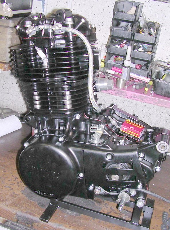

Vorab, ich habe schon einen ganzen Motor in Teilen und auch diverse Teile pulvern lassen.
Davor wurde der Motor im Zusammenbau abgedichtet und Glasperlgestrahlt, genau wie aber separate Einzelteile.
Der Motor muss dann komplett zerlegt und gründlich gereinigt werden. Keinesfalls darf noch Strahlgut in den Teilen bzw in Gewinden sein. Dazu hab ich zig Dummyschrauben, die bei den Einzelteilen die Gewinde schützen. Trotzdem werden die Teile samt Gewinde mit Bremsenreiniger gewaschen und danach mit 10 bar ausgepustet. Keine Schraube darf im so gereinigten Teil je knirschen!! Die Teile und auch Zylinder und Köpfe gehen erst zum Pulvern, wobei die Zylinderbuchse mit Scheiben und Schrauben niedergehalten werden muss!! (Einbrenntemperatur ca 200°) Lager , Kunststoffteile und Gummiteile müssen vorher entfernt werden. Danach gehen Zylinder und Kopf ggf zur Bearbeitung. Danach alles wieder mit neuen Teilen aufbauen. Das Ganze ist recht aufwendig und Zeitraubend und es sollte von Fachbetrieben gemacht werden, die Erfahrung mit Motorradteilen haben. Bei nicht gestrahlten Teilen, gar nicht entfettet, besteht bei allen Beschichtungen die Gefahr des Abplatzens.

ich wasche vor dem Lackieren immer alles nochmal mit Silikonentferner ab. Bremsenreiniger entfettet nicht 100-prozentig. Seitdem ist die Haftung gut.
Gruß, Haui
kommt drauf an, Bremsenreiniger mit Aceton (der etwas Teurere) entfettet super.
Verwende ich seit Jahren für Lackiervorarbeiten und hab immer einwandfreie Ergebnisse damit erzielt.
Die Schichtdicke vom Lack kann bei sowas auch eine Rolle spielen. Lieber 2-3 dünne Schichten mit kurzer Zwischentrockung bis es deckt als 1x fett drauf.

Ich habe auf jeden Fall nur einmal mit dem Bremsenreiniger eingesprüht und dann mit Druckluft alles weggeblasen oder wischt man dann mit einem Lumpen?

also ich schleife die Kanten der Kühlrippen gar nicht mehr ab. Ich denke, dass selbst wenn das im ersten Moment gut aussieht, die Farbe dann schneller wieder abplatzt, als wenn man sie ungeschliffen läßt. Daher bin ich dazu übergegangen, dass ich mit silberner Farbe die Kante der Kühlrippen anmale. Versuche mit einer Rolle schlugen dabei fehl. Die besten Ergebnisse hatte ich mit ruhiger Hand und einem kleinen Pinsel.

Beim mit Druckluft abblasen sehe ich schon wieder Probleme. Oftmals ist Druckluft versaut mit Kondenswasser und Öl aus dem Kompressor. Wie schon vorher geschrieben :
Ich spüle ab mit Silikonentferner aus der Pumpflasche, abreiben und gut trocknen lassen. Dann lackieren.
Ich verwende nur noch 2K Lack.
Gruß, Haui
Beim Schleifen der Kühlrippen immer nur in eine Richtung arbeiten. Niemals hin und her schleifen :!:

Ich hab beruflich als Vergolder mit ähnlichen Problenen zu kämpfen. Nach meiner Erfahrung hilft nach dem Blankschleifen der Kühlrippen (so wie mein Vorredner schrieb, in einer Richtung) die Kante etwas zu brechen, dann ist die Angriffsfläche am Lack nicht so groß. Am Besten noch die blanken Stellen mit Klarlack versiegeln, dann ist die Gefahr des Unterwanderns nicht so groß.
