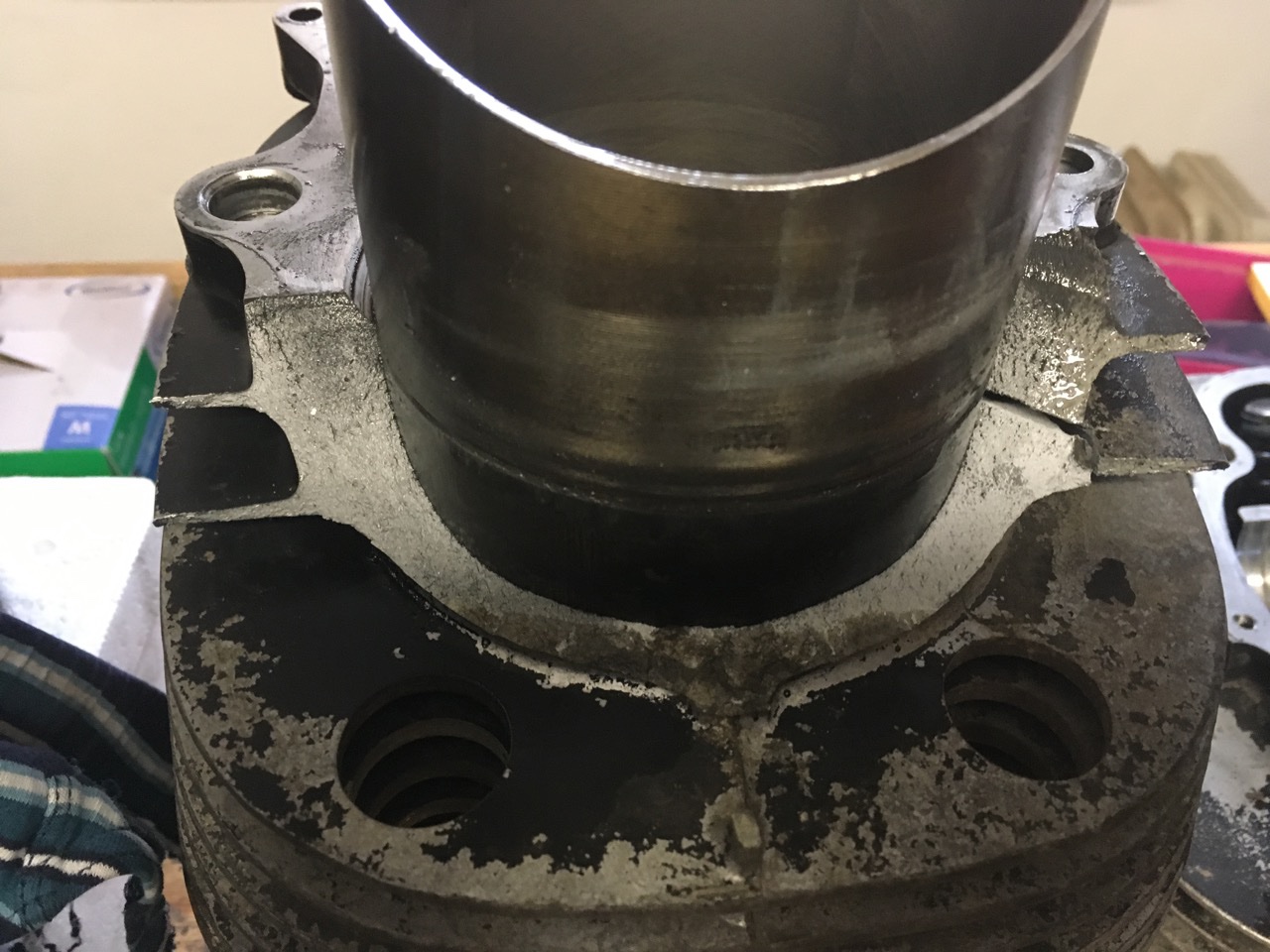

Geplatzt heisst Abriss am Stehbolzen links unten am Flansch?
Was war das für ein Kolbenmaß und Kolbenhersteller (Kompression bekannt)?
War eine Zugentlastung verbaut?
Bei kleinem Kolbenmaß bis 87,50 Zylinder keinesfalls wegwerfen, wenn er gerissen ist.
Buchsen aus solchen Havarien suche ich gerne.
ps. aus dem Bild sehe ich er hatte keine Zugentlastung.
Siehe

- Beiträge: 4087
Re: Zylinder geplatzt
Schade um den Wössner.
Klingeleien sind Explosionen, die der linken Zylinderseite besonders zusetzen. Dadurch kann der Alukörper einen Riss bekommen, wie bei Dir, aber eine M6er Schraube vom Zyl Sockel in den linken Zyl-bolzen kann das vermeiden.
Schick mir eine PN.
Schick mir eine PN.

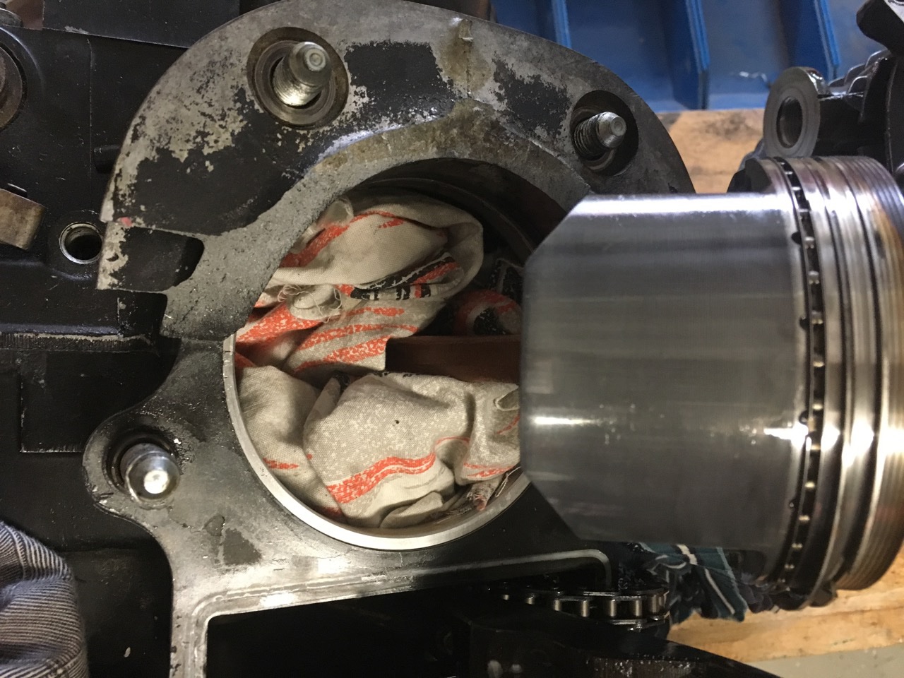

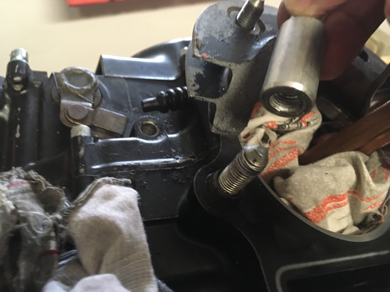

Zum Weber nochmal: war ja klar, nur intakte Zylinder....
Ansonsten Stand das WE unter dem Motto "XT-Schrauben". Also Motor raus und teilzerlegen.
Für mich das erste mal an diesem Moped, ging aber alles problemlos.
Habe den Schaden begutachtet, scheint so als hätte die hintere Aluminium "Hut"-Mutter den Geiste aufgegeben, was dann zum Zylinder-Riss geführt hat (evtl. war es auch umgekehrt).
Der Kolben sieht noch Takko aus, die Laufbuchse ist auch IO.
Was meint ihr, kann ich den Kolben weiter verwenden ?
Der Motor hat nach der Restauration erst 500km gelaufen.
Kolben hat 2. Übergröße.

- Beiträge: 2581
Hallo Michael,
...so wie es aussieht, könnte man die Laufbuchse in einen intakten Zylinder verpflanzen und die Kombo Kolben / Laufbuchse weiterverwenden...zumindest theoretisch. Praktisch hat das ein Kumpel auch schon mal gemacht. Nach 500km ist das Ganze ja nicht mal richtig eingefahren.
Zugentlastung würde ich dann aber auch installieren...

Also für mich kommt nur ein gebrauchter Zylinder in Frage, der entspr. gehont wird. Frage ist halt ob ich den Kolben dann weiter verwende oder nicht. Wie gesagt augenscheinlich OK und erst 500km gelaufen.

...den Kolben kann man selbstredend noch verwenden, in einem frischen Zylinder würde ich dann neue Ringe verwenden.

Ein Zylinder wird immer im ZB auf den Kolben angepasst.
Auch wenn man das Umbuchsen beherrscht, kann man das ohne genaues Vermessen nicht einfach so machen.
Die Buchse ansich stellt nur einen Wert dar, wenn man einen Zylinder hat, dessen Buchse mit z.B. 90mm am Ende ist.
Ohne zu unken, fände ich nur Wenige, die das machen und haben.
