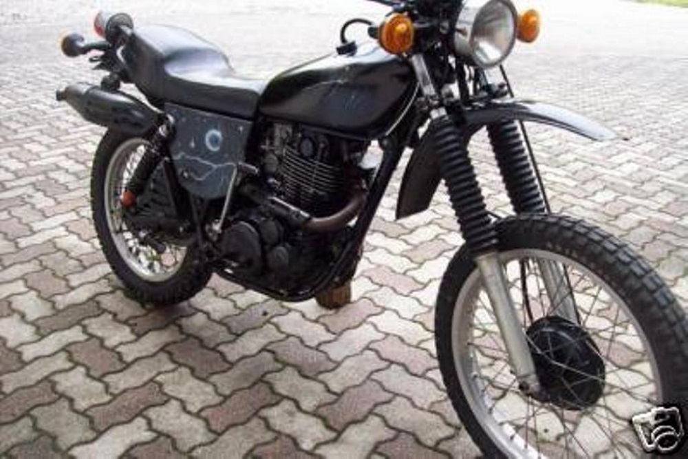

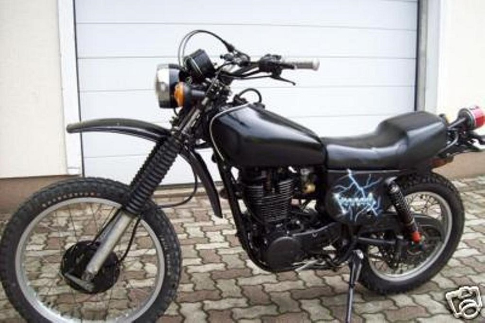

hatte dieses Moped mal vor Jahren als Ersatzteilspender gekauft, dann aber doch restauriert.
Die Bank war gut gechopped als Einsitzer, der Bezug aus starkem Leder genäht,
hab das Teil aber damals verkauft und hab nur diese beiden Bilder.
Dieter

@Dieter: Hallo Dieter! Besten Dank für das Foto : ). Ich frage mich, ob man da schlussendlich so ne Stufe reinmachen muss oder ob es auch Lösungen ohne Stufe gibt...

Die Stufe in der Sitzbank ist deswegen notwendig, weil hinten Platz für das Rad sein muss, in dem Bereich übernimmt die Sitzbankschale die Funktion des Sshutzblechs.
