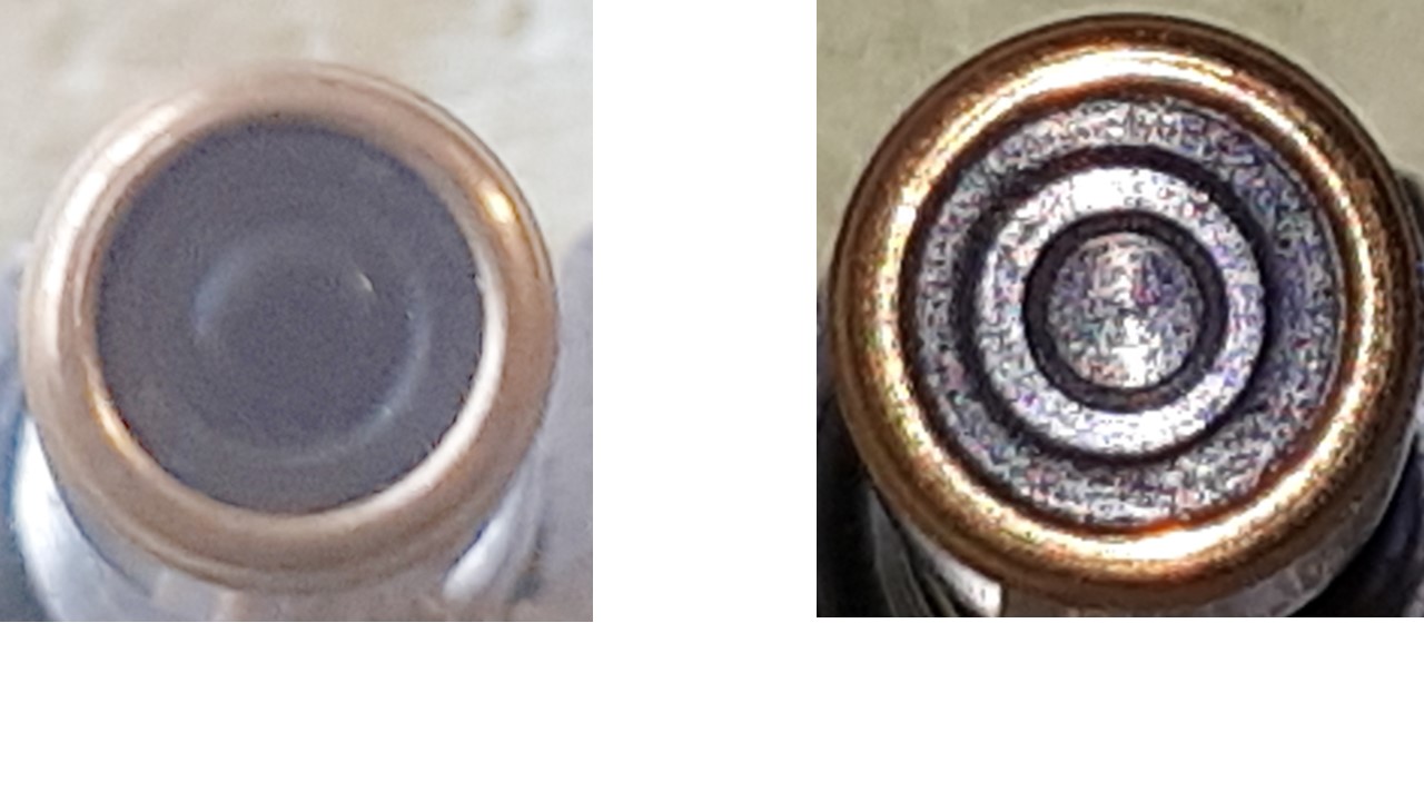

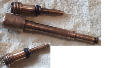

ich stelle mal Bilder von Leerlaufgemischschraube und Chokekolben rein. Vielleicht fällt jemandem was auf. Ich seh da zwar nix auffälliges...

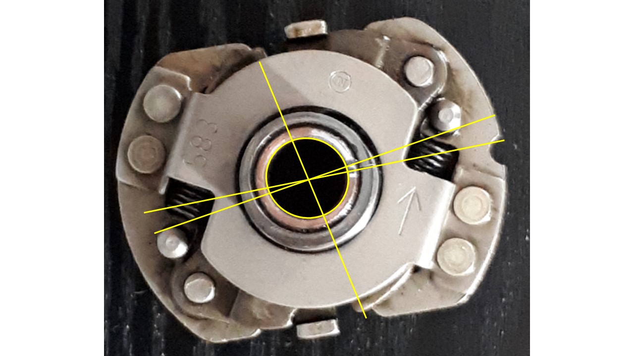

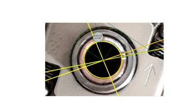

Und vom Fliehkraftversteller. Der verstellt maximal gut 7 Grad. Verstehe grade nicht wie das an der Kurbelwelle über 30° sind... weiß das jemand.

Hallo, die Verstellung mit 7° beim Versteller ist normal und korrekt.Ich kann dir aber auch nicht erklären,warum dann bis 30° beim Zünden rauskommen.Aber ich weiss dass 34°maximale Vorzündung zum Ruckeln im oberen Bereich führen kann,weil ich es auch schon hatte
.Baute dann ausserdem noch eine etwas grössere Hauptdüse ein und gut wars.Wünsch dir gutes gelingen
Grüsse günne

Hallo Günne, vielen Dank für den Erfahrungsbericht. Ich hab mir mal den Fliehkraftversteller angeschaut und der macht am Anfang des Verstellvorgangs erst mal die Gewichte um ein ganzes Stück nach oben. Die Lagerung der Gewichte ist also scheinbar ausgeschlagen. Nach 150tkm wohl auch kein Wunder. Werde jetzt erst mal zum probieren der Anschlag begrenzen und testen ob's das war. Dann ist die Zündspule dran. Ich hätte noch eine von meiner Tenere hier. Weiß jemand ob die bei der 500er funktioniert?
Bleibt noch das Versagerproblem. Ob ein neuer Chokekolben das Problem mit dem offensichtlich zu fetten Startgemisch behebt? Im Vergaser ist alles takko. Hatte den nochmal raus und nachgeschaut. Ich mach mich mal mit der Kaltstartanreicherung im Wiki vertraut...
