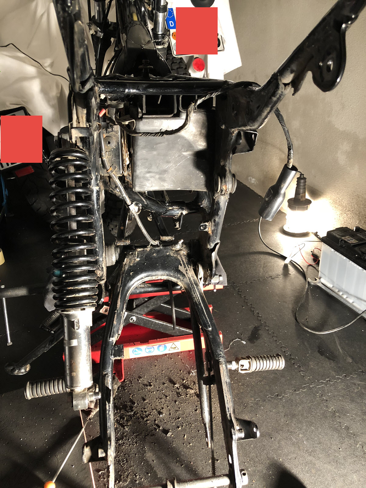

Hallo zusammen & frohes Neues Jahr! Ich hoffe wir sehen uns 2018 mal, wenn meine XT wieder zusammengebaut ist.
Der Motor ist schon raus und weil ich einen neuen Kettensatz brauche habe ich auch das Hinterrad demontiert.
Jetzt wollte ich auch die Schwinge raus machen, weil das m.E. nach kein großer Akt ist. Ziel der Aktion sollte es sein, sie zum strahlen zu bringen und anschließend neu zu lackieren.
Jetzt hängt das Ding aber so dermaßen fest, dass ich am überlegen bin, sie einfach drin zu lassen. Spiel hat sie keins, aber mir ging es natürlich auch um optische Gründe. Würdet ihr die Schwingenachse raus treiben und alles neu machen oder einfach fahren und mit dem Lackstift die optischen Mängel beseitigen?
Hammerschläge und WD40 haben bis jetzt nichts gebracht...
Es grüßt
Jamago
