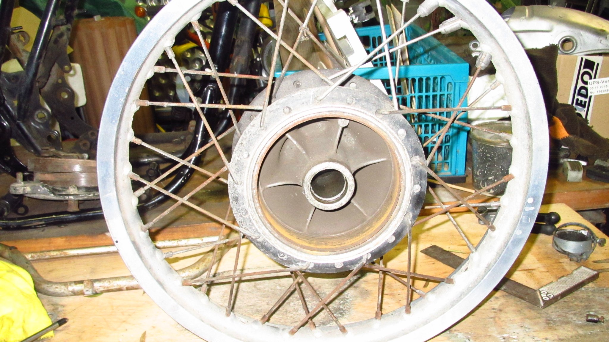

Guten Morgen,
ich möchte die Felgen(silber) meiner XT neu einspeichen und auch dazu die Felgen polieren.
Ist auf dem Alu noch eine Schutzschicht aufgebracht, die ich dabei zerstören würde ?
Und ich überlege die Edelstahlspeichen zu verbauen, bin mir aber auch da unsicher,welches Material
besser ist. Danke schon mal für eine zwei Antworten.
Bertl

bertl
- Beiträge: 201
- Registriert: Fr Mai 13, 2005 7:30
- Wohnort: Am Ammersee
Re: Felgen polieren
Guten Morgen,
jetzt bin ich wach! Hinten auf 2.15 aufrüsten find ich sehr interessant, zumal beide Felgen in einem schlechten Zustand sind.
Nur noch eine Frage dann werde ich erstmal die Suchfunktion benützen.
Gibt es für vorne dann auch breitere Felgen oder muss das dann vielleicht sogar gemacht werden?
Was mich vor der beginnenden Restauration beim Sammeln von Infos gestört hat,ist,das es den Vorderreifen nicht mehr in 3.25 gibt.
Die schlanken 3.00 stehen meiner XT nämlich garnicht.
Oder habe ich da was übersehen?
schöne Grüsse,
Bertl

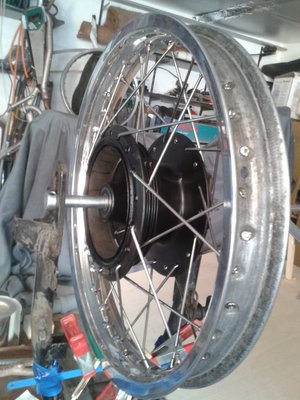

- Beiträge: 821
- Wohnort: südlich der Elbe
Re: Felgen polieren
Hallo Bertl,
mal zurück zu Deiner Anfangsfrage.
Felgen gebürstet (damit nocht so viel Material abgetragen wird) und klar eloxiert, Speicher und Nippel unterschiedlich verzinkt, Kettenblattträger optimiert und Nabe lackiert.
Neues Kettenblatt und neuen Reifen drauf -fertig.
Vielleicht mal als Gedankenanstoß, das alte Zeug möglichst lange zu erhalten und möglichst viel selber zu machen.
Kaufen und wegschmeißen kann jeder...
... frohe Weihnachten !
Horido, Nils
Horido, Nils
