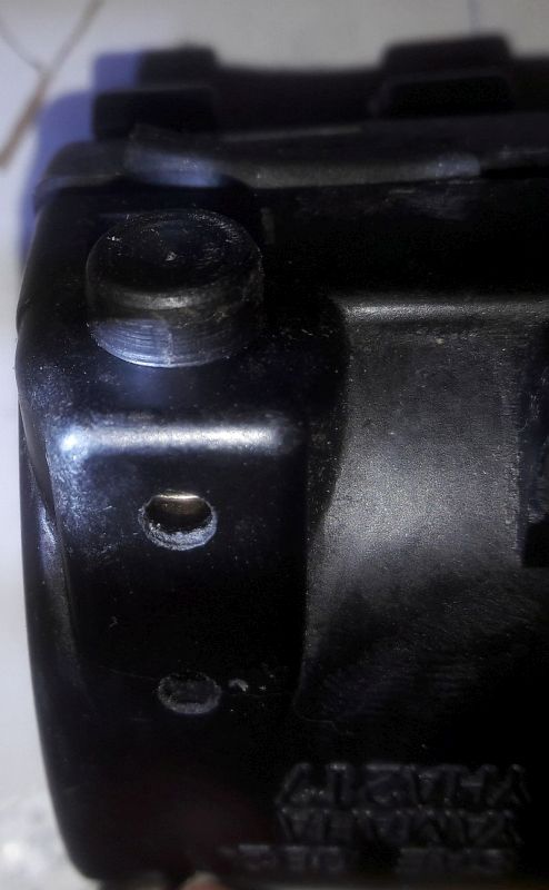

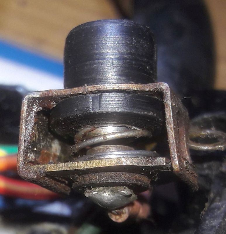

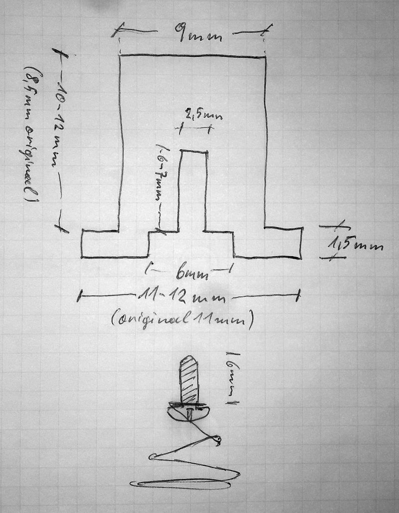

Problem gelöst!
Andi hat eine Knopf gezaubert, welcher die Feder mit einer kleinen Schraube hält und den elektrischen Kontakt herstellt.
Im Anhang die Dimensioenen, wenn sich jemand eine ähnliche Lösung bauen möchte.
Danke Andi für die Manufaktur!

Dimensionen Hupenknopf
Knopf eingebaut
Innenleben Knopf

Beitragvon motorang » Di Nov 28, 2017 11:03
Material: POM, schwarz.
gern geschehen!

Beitragvon luge » Di Nov 28, 2017 20:17
Mit der Skizze geht der Knopf morgen auf den Drucker

Beitragvon Wauschi » Mi Nov 29, 2017 8:15
Ich bin gespannt auf das Ergebnis.
Wenn wir in der Firma was drucken wird das meist nichts, es verzieht sich oder bricht.
Interessant wäre auch zu wissen, ob du Anpassungen an den Dimensionen vorschlagst um das Teil leichter fertigen zu können.
