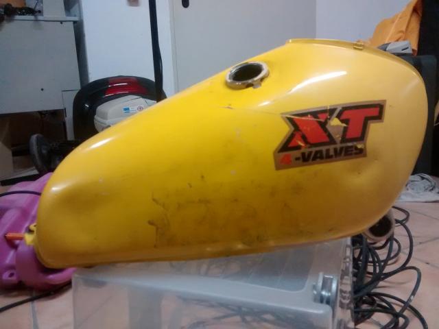

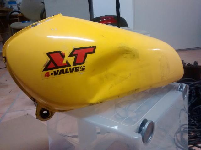

1 tank erfahrung hab ich...
der war verbeult rostig und gelb.
ich hab den tank ausbeulen lassen von einem guten tankausbeuler...war gute arbeit.
den rest hab ich selbst gemacht..
innen war der tank rostig...
also kreem weiss entroster und beschichtung rein...
aussen geschliffen lakiert (2k lack & 2k klarlack & kedodekore)
hier ein paar bilder....vorher nachher
ich hab mich entschieden das einfach mal selbst zu versuchen...ist besser geworden als ich dachte.
bei anfragen an einen lackierer hat der ca 400€ ausgerufen..der tankbeschichter wollte auch ca 100€
ausbeulen hat 200€ gekostet....war echt verbeult das dings.
so hat es ca 150€ gekostet ---allerdings ist es ein haufen arbeit. ich würde es wieder so machen
tauchsieder bei der arbeit um die 60 grad prozesstemperatur zu halten die der entroster braucht
schleiffen schleiffen.......
kleben
fast fertig
auch fast fetig....klarlack felt
gruss
markus

ja dem ausbeuler muss ich gratulieren....das ist das einzige was ich nicht selbst konnte.
der hatte die schrägsten werkzeuge um von innen dazuzukommen.
den verschluss hat er nicht zu 100% hinbekommen. allerdings bin ich mit der arbeit sehr zufrieden, der hat gezaubert.
die spachtelmasse ist wirklich nur um ein paar microdellen, die entstanden sind, zu überdecken.
leider war das ein pensionist der nicht mehr tankausbeulen kann.
hier noch ein paar "vorher" bilder
gruss
markus
