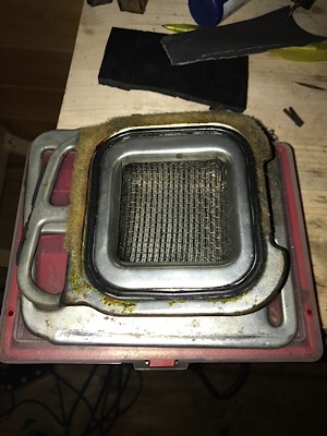

habe da noch eine Frage zum Luftfilterkasten.
Das Blech mit dem Sieb hat die Gummidichtung und dann noch außen diese andere Ding 🤔. Bei mir ist es unten ab und ich überlege,soll ich es ganz ab machen oder so lassen.
Tommy

Beitragvon Yahmama » Sa Nov 18, 2017 9:04
kannst du abmachen, wür ich aber drch ein EPDM Dichtband ersetzen.

Beitragvon Tommy79 » Sa Nov 18, 2017 12:36
Okay Danke,
ich habe noch 3mm Moosgummi da, mache das.
