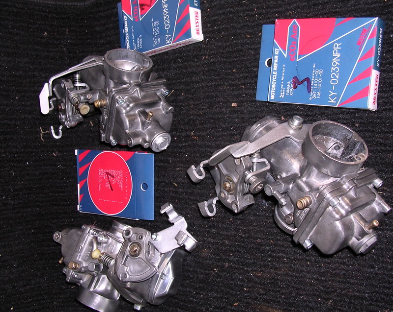

Als ich begann mit der Schalle zu experimentieren, hab ich auch verschiedene PH Werte ausprobiert incl a bit of Geschirreiniger, den ich nur bei extrem aufgeblühtem Zinkdruckguss verwende. Inzwischen wird der Gaser vor dem Bad in einem erprobten Reiniger http://www.ebay.de/itm/371204139884 (den gibt es auch im 1ltr. Gebinde).
mit der Strubbel von grobem Dreck befreit. Alle Messing- und demontierbare Stahlteile werden wegen galvanischer Reaktion abgebaut und in das Bad kommt bei 60-80°C nur der Gaserkörper und die Schwimmerkammer rein. Nach dem Schallen mit Wasser ausspülen , mit Bremsenreiniger nachreinigen und
Der Zusammenbau erfolgt mit dem jeweils komplettesten Keystersatz.
