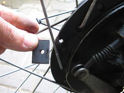

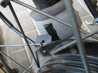

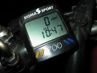

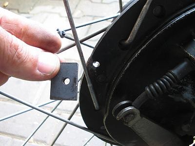

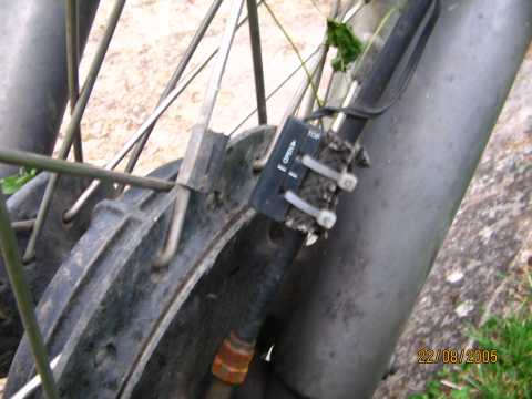

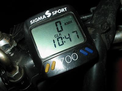

Ich habe einen Sigma Fahrradtacho an meiner XT und beste Erfahrungen damit gemacht. Lediglich beim Tanken, als einige Tropfen Sprit darübergelaufen sind hat einer seinen Geist aufgegeben.
Für den Geber am Rad habe ich einen Magneten von einer Möbeltür genommen. Der hat nämlich schon ein Loch in der Mitte. Für die Befestigung habe ich (Originalos bitte wegsehen!) ein kleines Loch in die Radnabe gebohrt. Dann den Magneten mit einem Kabelbinder befestigt. Nach dem mir früher einige Magneten im Gelände weggeflogen sind, habe ich mich für diese rabiate Methode entschieden.
Die Befestigung des Gebers ist ähnlich stabil. Ich hab ihn etwas mit Rohrisolation aus dem Sanitärhandel eingefasst.
Die Lösung sieht nicht gerade elegant aus, ist aber ungemein stabil und hat sich bewährt.
Vielleicht hat ja jemand eine andere Lösung für die Befestigung von Geber und Magnet.
Grüße Klaus

nach dem zweiten bild, hätte ich gedacht, du hast den magneten angeschraubt. Die Lösung mit dem Kabelbinder finde ich nicht so schön.

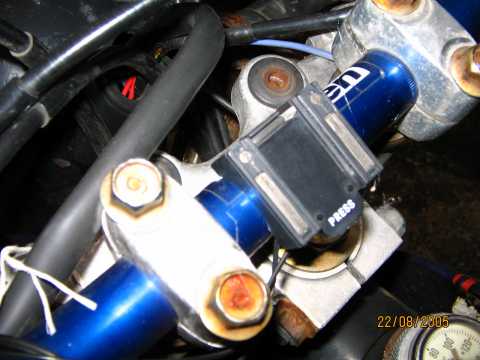

Ich benutze auch das "Sigma Sport" als zweittacho.
Ich habe alles wie orginal belassen, und nur einen "Z-Winkel" an die Befestigungsschraube der Balghalterung geschraubt. An das andere ende dann den Empfänger montiert und das ganze mit schwarzem Schrumpfschlauch "eingebunden". Sieht sehr gut aus. Bei vielen Geländefahrten ist deine lösung nahe der radachse aber sicher haltbarer.
MfG rené
MfG rené

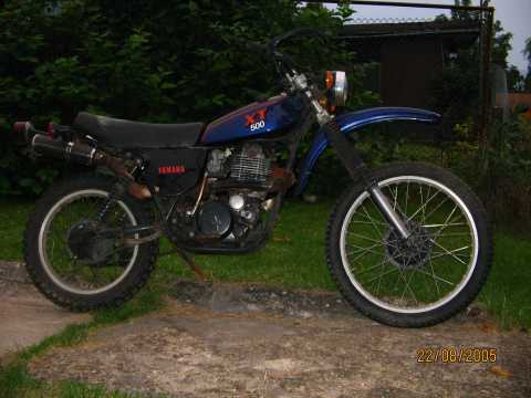

Mein Speed-o-meta Befestigungsvorschlag
So sieht ein ordentliches (23")-Vorderrad aus. Bin halt ein Freund "großer Dinger".
(Es macht außerdem durchaus einen Unterschied ob bei 21 Zoll Durchmesser ein 3,25 oder 3,00 Zoll breiter Reifen verwendet wird und auf welcher Felgenbreite. Auf der 1,85"-Felge sind das runde 4cm Umfangsunterschied)
Und hier (m)eine etwas andere Befestigungsmöglichkeit des Gebers.
Der Geber sitzt auf einem der Länge nach geschlitzten textilummantelten Kraftstoffschlauch auf dem Bremszug und ist, wie die meisten Dinge an diesem Fahrzeug, mit Kabelbindern befestigt. Die Faltenbalg/Bremszug-Schelle muß etwas in Reifenrichtung gedreht werden, somit ist diese Idee für die Staubkappen nicht geeignet.
Seit ´96 hebt das einwandfrei. Der Magnet ist in einem Blechhalter, der Bestandteil des Gerätes war. Dieser Blechhalter wird über den Magneten drübergeschoben. Wenn ich mich recht erinnere, habe ich aber die Speichendurchführung im Magneten der XT Speiche anpassen müssen.
Das Kabel ist mit Isolierband am Bremszug befestigt.
Gruß T.C.
Gruß T.C.
