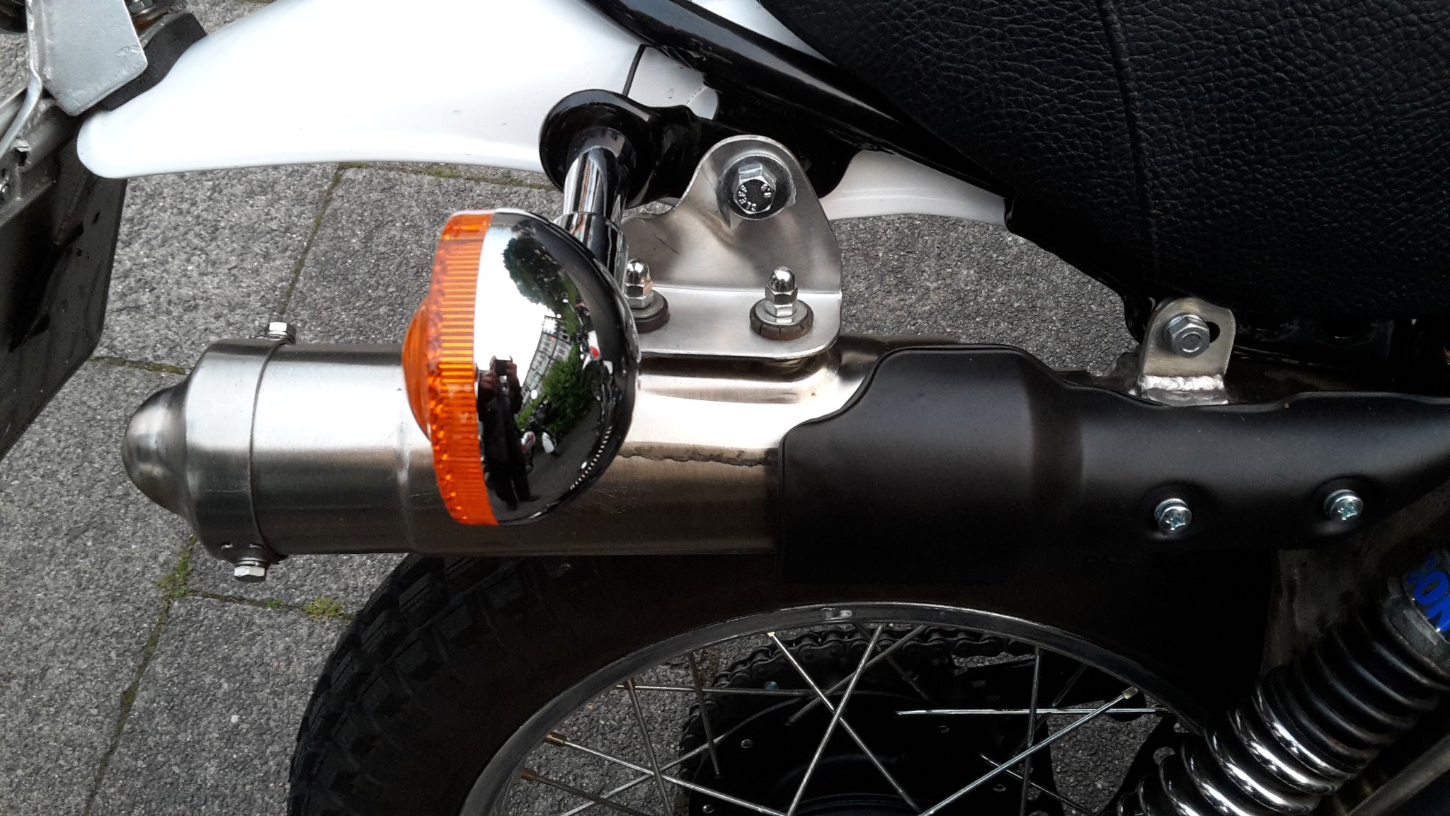

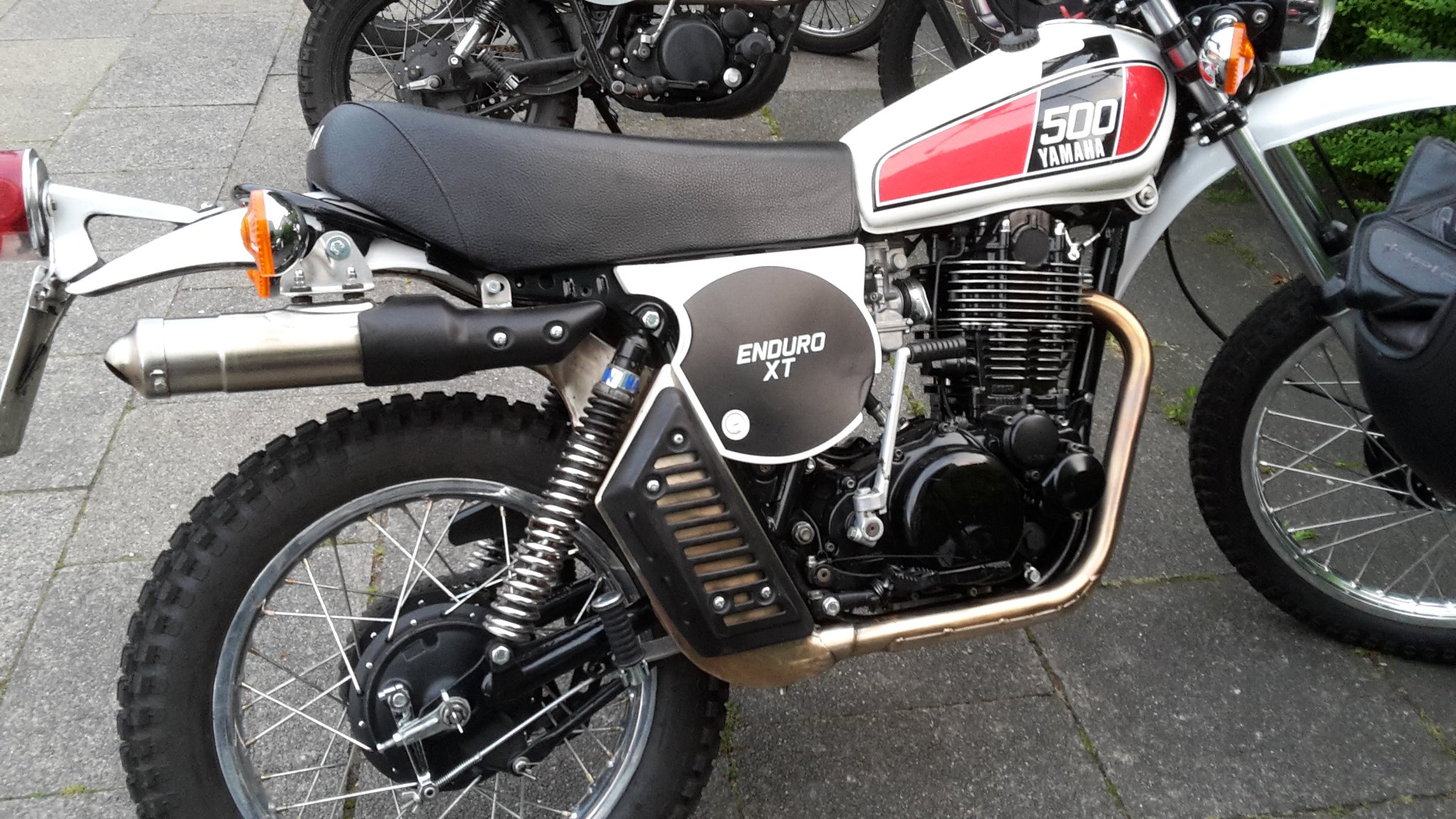

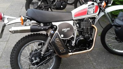

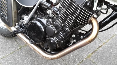

Die ist von Hans verstraten. Hvs85.nl oder ähnlich... xtracer dazu mal befragen, der hat die Anlage. ..
Beiträge: 2545
Re: 76er Auspuffanlage
Beitragvon XTom » Sa Aug 05, 2017 23:24
Moin!
Wir haben einen Stammtischler, der hat das auch gekauft.
Also ich finde das Ding super!
Ja, der Preis ist hoch, aber im Vergleich zu dem Auspuff von Peppi/KEDO, ist das ja völlig in Ordnung.
Man darf dabei die Stückzahlen nicht vergessen. Wie wenige 76er gibt es und wieviele Baujahre fahren den Auspuff danach.

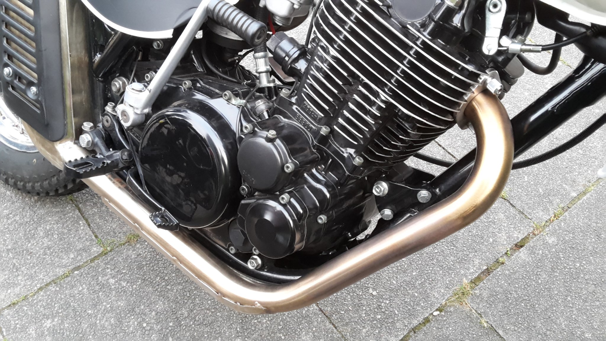

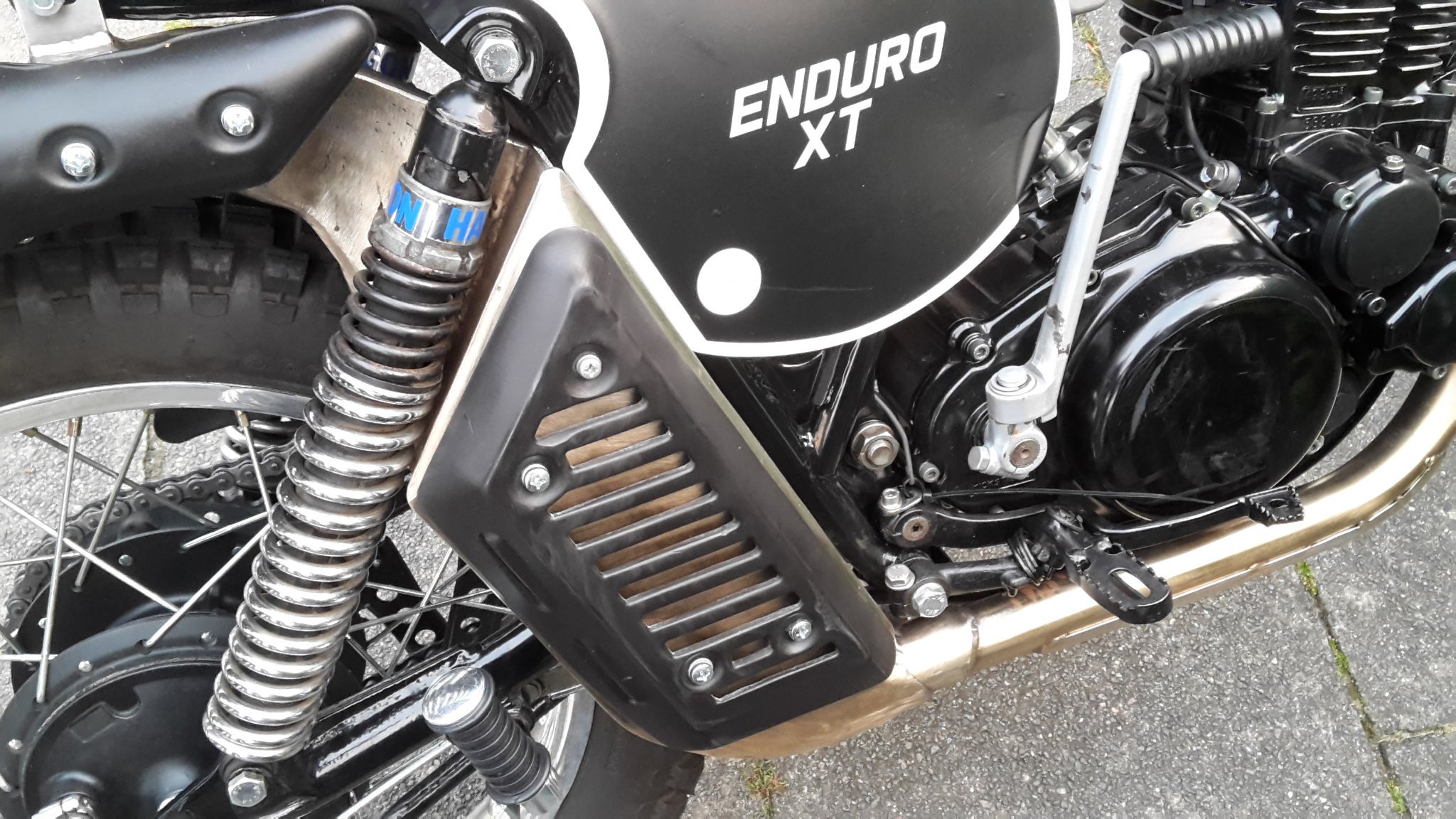

Uiuiui!!! da bin ich doch gleich wieder frisch verliebt...
Danke für die Bilder; macht den ganzen Unterschied wenn man das montiert sieht. Sackstark.
Also wenn es dazu kommt und ich die Mille irgendwo zwischen den Sofakissen finde, dann wird die Tröte sogar noch irgendwie geschwärzt. Das ist Edelstahl, richtig? Müsste für den Preis dann wenigstens der letzte Topf sein, den man sich kaufen muss.
Jetzt noch die Frage mit dem 'abgeschnittenen' Seitendeckel klären und meine Faux 76er ist auf dem besten Weg.

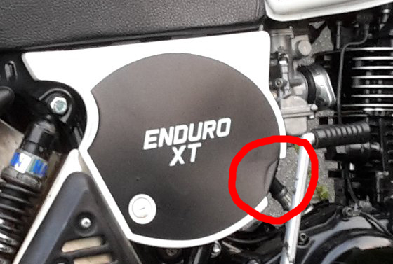

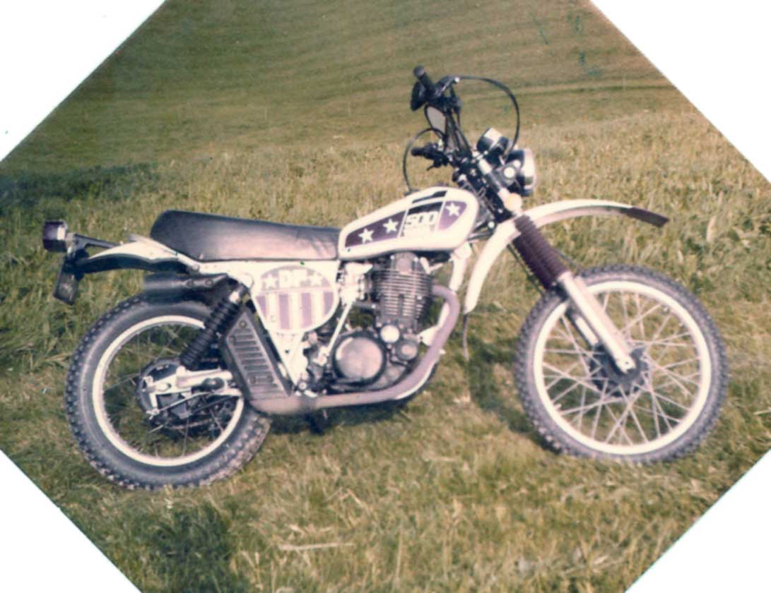

Zu den Seitendeckeln noch ein paar Zusatzfragen:
- Die 76er sind etwas grösser als die von einer 85er, richtig?
- Passen denn die Montagepunkte oder sind die ebenfalls verschieden?
- Wattn' dieser Ausschnitt da?
(...kann mich nicht erinnern dass meine das hatte...)
Danke für Hinweise und nur weil's so schön war, wiedermal n' altes Foto aus der Sammlung

Also der Ausschnitt im Seitendeckel ist sicherlich vom Auspuff davor.
Aber wenn Du das Ding an einen Rahmen ab 80 bauen möchtest, dann musst Du diverse Halterungen anschweißen
und Du musst auch alte Auspuffhalterungen abflexen.
Sonst wird das nix!
