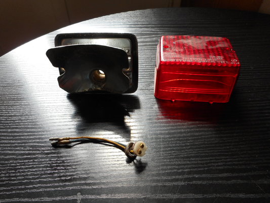

auf unserer letzten Tour blinkte das Rücklicht von Manus XT, es stellte sich heraus das die Kabel zur Kontaktplatine abgerissen waren, ein anloeten war leider nicht mehr moeglich(unterwegs wurden die Kabel kunstvoll angeklebt); zu Hause stellte sich heraus das an der SR ein fast identisches Teil verbaut wurde welches nun in der XT ihren Dienst versieht.

An meinem Rücklicht hatte sich vor ein paar Wochen auch das Kabel an der Platine verabschiedet. Ich hatte nur die Möglichkeit einer Reparatur und entfernte erst einmal den alten Zinn mit Hilfe eines Lötkolben. In der Platine sind zwei Bohrungen, in die ich die beiden Kabelenden durchgeführt hatte. Mit reichlich Zinn zwei neue Kontakte hergestellt und auf der anderen Seite der Platine, die Kabel mit Schrumpfschlauch überzogen. Das soll kein Besserwisser Modus sein aber ich bin froh darüber, dass es funktioniert

die Platine hatte in meinem Fall leider so gut wie keine der Nasen(Verdrehsicherung) mehr, dachte schon daran eine neue Platine zu bauen, und bin beim aufraeumen auf das Teil gestossen. Schoen ist es immer originale Teile wieder brauchbar zu machen.
