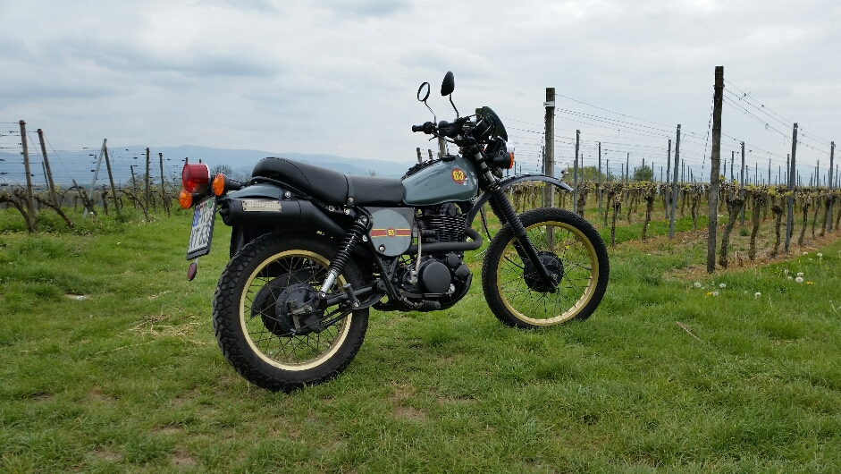

Schöne Vorstellung, Mino. Herzlich willkommen bei den Aktiven.
Unikatöse Lackierung auf jeden Fall, cool. Aber vom nächsten Weihnachtsgeld kauf Dir ruhig bessere Reifen. Und warte nicht drauf, bis der Metzeler runter gefahren ist, das dauert einfach zu lange...

Danke...ja, ich wollte was unikatöses...Originale gibt es so viele...und wenn ich mir die im Forum hier teilweise anschaue, so perfekt, da könnte ich eh nicht mithalten...zumal ich noch ein Zweithobby, einen 79er T3 Lufti habe, der fordert auch sein Recht.
Ne, die XT sollte ganz individuell sein, "meine XT"...und das mit den Metzeler...ich wusste, dass das kommt, hahaha, aber Du hast Recht und das nächste Weihnachtsgeld ist tatsächlich dafür vorgesehen, Heidenau...genau wie der nächste Punkt sicher auch...die Federbeine sind verkehrt herum...ich weiß, aber an die werde ich wohl nicht ran gehen...und der Puff hat auch schon einige Forenthemen mit Leben gefüllt...;-)...in schwarz fällt er wenigstens nicht so auf...

Servus und willkommen.
Die Dämpfer scheinen Konis / Ikon zu sein und insofern sind die "richtig" rum montiert.

Danke. Sind Konis...dann sind sie wohl korrekt...wenigstens das :-)

..ah, Tuniberg Blickrichtung Osten - vermute ich mal 8)

Hi hobbes, aber sowas von exakt. Würde sogar behaupten, die Mühle stand mitm Hintern direkt genordet 😬
