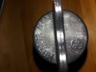

Hallo, habe gerade einen Ölmessstab bekommen. Angeblich original und daher auch entsprechend teuer. Sieht für mich aber eher nach dem auch bei KEDO erhältlichen Repro aus. Leider habe ich mein unten abgebrochenes Original schon entsorgt. Ich meine aber der Schriftzug "Motor Oil" wäre darauf in wesentlich breiteren Buchstaben aufgeprägt gewesen.
Außerdem sieht es so aus, als wäre in dem angeblich "originalen" Messstab noch ein Teil der schwarzen Kunststoffmischung (= SR500) in Schlieren erkennbar.
Aber schaut selbst. Und vielleicht hat ja jemand noch einen definitiv "echten" von Yamaha als Vergleich ....

ich habe Dir einen originalen Stab fotografiert.

danke für das schnelle Reply und das Foto Deines originalen Messstabes.
Und der Schriftzug ist tatsächlich deutlich breiter, außerdem ein anderes rot.
Wie befürchtet, ist mein Ding wohl ein Repro, das als Original verkauft wurde. Und ja: Ist aus Mannheim und geht auch dahin zurück!

Na das Rot ist natürlich bei meinem Ölmessstab schon etwas ausgeblichen.
Dann war das wohl vom "müden b.ö.n"

Ich finde das "deutlich breiter" in der Schrift nicht.
Es sind sogar die gleichen Abstandsfehler im "MOTOR" => "MO T OR"
Ich bin mir allerdings nicht sicher ob das Yamaha-Logo im gleichen Winkel gedreht ist.
Das wär mit an der Stelle rein wie raus.

Zum Messstab: Also ich finde die Schrift auf dem originalen Messstab schon wesentlich weicher und auch irgendwie breiter. Mit dem Winkel des Yamahazeichens habe ich mich ehrlich gesagt noch nicht beschäftigt. Achte aber mal auf die schwarze Verfärbung in der Mitte meines Fake-Teils. Das ist kein Schatten, sondern das sind Reste von schwarzer Kunststoffmischung. Ich hab da mal so ein Reproding bei dem Grundausrüster in HH monieren müssen, weil das war wirklich rot-schwarz.

Ich gebe dir Recht - das O scheint unterschiedliche Proportionen zu haben.
Das kann allerdings auch bei Originalteilen variieren.
