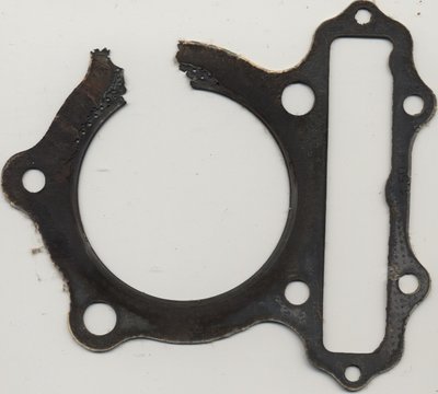

Damals sah das Teil so aus:
Da komprimierte gar nix mehr.
So einen Schaden sehe ich nicht so häufig, und deshalb frage ich mich, ob das nur einfach ein doofer Zufall ist oder irgendwas an der Maschine das provozieren könnte.

So, nu isse auf.
So siehts aus:
Kopf mit (Un)Dichtung.
Und der Zylinder:
Ist also dieselbe Stelle wie vor drei Jahren, diesmal bloß ein Stück kleiner, am vorderen Stehbolzen.
