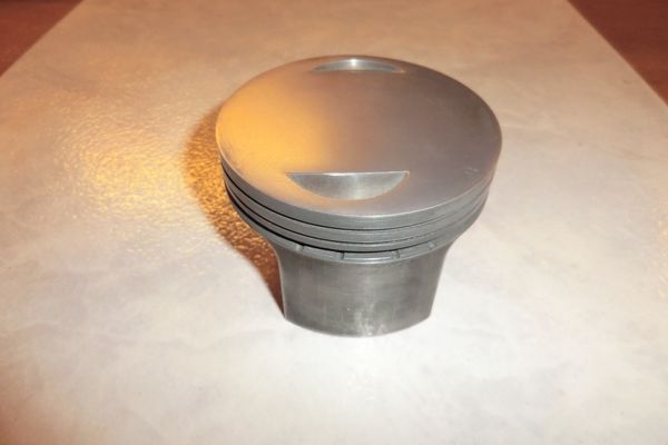

Zylinder: Bei Mahle gegossen mit Hartchromlauffläche. Relativ grobporiger Guß, viele Lunker, auch in der Lauffläche. 95er Bohrung aber 4mm höher wegen der Langhubkurbelwelle.
Kolben: der erwähnte Porsche Kolben mit einem Gesamtgewicht von 551 gr. (Serie XT 470).
Kurbelwelle:7900 gr. (Serie XT 6700). Kein exzentrischer Hubzapfen verbaut aber trotzdem echte 92 mm Hub. Die Wuchtmasse der Kurbelwellengegengewichte sind leichter als orginal, der Kolben schwerer, ergibt gleich mehr Vibrationen.
Verdichtung: Verdichtung betrug 10,53:1. Zusätzlich ragte die Zündkerze infolge der Brennraumangleichung 2mm zu weit in den Brennraum hinein.
Steuerzeiten: Die Steuerkette wurde wegen des höheren Zylinders verlängert und veränderte die Steuerzeiten um 10 Grad Richtung Spät. EV öffnet 35° vor OT. EV schließt 45° nach UT. AV öffnet 72° vor UT. AV schließt 8° nach OT.
Zusätzlich zu bemängeln war, dass die Mutter des Schwungmagneten verkehrt herum motiert war und das Gewinde dadurch beschädigt wurde.
Abhilfe:
Der Kolben wurde hauptsächlich am Kolbenboden um 20 gr. erleichtert, die Kurbelwelle um den Hubzapfenbereich um 85 gr. erleichtert, um so das Orginalwuchtverhältniss wieder herzustellen.
Der Zylinderkopf bekam bei Kedo ein 49er Einlassventil und Flow Bench, zusätzlich steuerte ich einen 36er VN Vergaser bei.
Die Verdichtung reduzierte sich aufgrund der Kolbenbearbeitung auf 9,64:1
Um die Klopfanfälligkeit zu reduzieren, bekam der Kopf noch eine zweite Zündkerze.
Die Steuerzeiten wurden durch eine Kedo-BigBore-Nockenwelle und Umbohren des Nockenwellenrades hoffentlich optimiert. EV öffnet 28,5° vor OT. EV schließt 61.5° nach UT. AV öffnet 59° vor UT. AV schließt 29° nach OT.
Auspuff: Nirosta-Eigenbau. 40er Krümmer Orginallänge und Zweikammerdämpfer ähnlich TT500
Und wie läuft die Fuhre jetzt? Das möchte ich auch gerne wissen, denn eingebaut und probegefahren wird erst, wenns wärmer ist. Aber vielleicht ist hier im Forum jemand, der aufgrund seiner Erfahrung mit Steuerzeiten schon mal eine vorsichtige Prognose wagt. Wenn da 40PS und ordentlich Bums von unten rauskommt, bin ich schon zufrieden.

diese Zylinder sind normalerweise "Nikasil" beschichtet, die erwähnten Lunker stören nicht, sondern sind in der Regel nur nicht so schön anzuschauen. Die Verdichtung ist i.O..
Die G4 (Kedo verkauft die unter Bigbore-NW) müsste auch passen, wobei die Steuerzeiten (sind die bei 1 mm gemessen?) nicht ganz mit denen übereinstimmen, die ich mal gemessen habe (Aö: 70°/ As: 28°/ Eö: 34° / Es: 63°, Überschneidung 2° v.OT). Die Welle hat ca. 4 mm Überschneidung, was sie etwas anspruchsvoll macht, was den Auspuff betrifft (der sollte recht durchlässig sein... :wink: ). Ich schätze auch, dass die Kiste dann auch ordentlich drehen möchte/kann, mit dem 92er Hub nicht gerade ideal. In Kombination mit 600cc (95/84) überarbeitetem Kopf, 38er Dellorto und getüvten Eigenbautopf dreht der Motor locker gegen 8000 rpm und "versprüht seinen Charme" ab 5000 rpm bis ca. 7500rpm.
Die Welle vom Dreibuchstabenmann war ja ordentlich Richtung früh eingebaut, klar hat der Motor nicht gedreht bei 45° Einlassschluss und originalen Kanälen. Für die Charakteristik, die ich glaube, dass Du sie Dir wünschst, wäre diese Nocke wahrscheinlich besser. Die Zehn Grad nach hinten gedreht, oder auch etwas mehr, dann sind die 40PS sicher auch drin.
Wenn Du keine Probleme mit Krawalltüten hast kannst Du mit der GW4 auch "Bums von unten" spüren, ruckelfreies Beschleunigen ab 2000rpm im 5. Gang möglich und man dreht den Motor auch nicht mehr so hoch, über 6500 rpm will man dann auch nicht mehr gehen. :D ...aber halt nicht gesellschaftsfähig das Ganze.

von Hiha
Sers Peter, das hier interessiert mich:
Die Kurbelwelle scheint die Große der frühen SR500 zu sein, da könnte das Gewicht stimmen. Aber wie hat er das gemacht? Zugeschweißt und neu gebohrt? Wie ging das mit dem Pleuel und dem Kolben? So viel (4mm) beim Zylinder unterlegen geht nicht. Und der Porschekolben ist ja auch nicht einfach 4mm niedriger. Und ein kürzeres Pleuel hat er bestimmt nicht auf Lager, der große Meister...

Hallo Hans,
Die Kurbelwelle ist wirklich sehr geheimnissvoll. Kerndaten: Gewicht 7900gr. Kurbelwangendurchmesser beträgt satte 149 mm und das sind glaube ich mehr als beim SR-Motor. Das Kurbelgehäuse ist nachgearbeitet. Die XT/SR Motoren haben unterschiedliche Durchmesser. Meine XT zB.141,5 mm. Die Gegengewichtsmasse beträgt nur 300gr. meine XT hat orginal schon 330gr. (Ausgemessen laut Anleitung im Horex Forum). Der Hubzapfen hat echte 41mm Versatz. Es sind keine Exenterteile oder Schweißungen sichtbar, nur der schwungmagnetseitige Zapfen hat ein etwas kürzeres Gewinde. Der Zylinder ist eine Mahle Sonderanfertigung und 4mm höher. Der Kolben ebenfalls von Mahle wurde im Porsche 911 verbaut. Es ist eine Slipperkolben und hat ein kürzeres Hemd. Trotzdem überlappt er im UT die Zylinderbohrung um 4mm. Wie gesagt, mir schien es vertretbar den Kolbenboden in der Wandstäke von 7mm auf 5mm zu reduzieren um schon mal 20 gr. Gewicht zu sparen. Eine XT muß meiner Ansicht nach nicht unbedingt vollgasfest sein. Die Kurbelwelle habe ich dann mit der "Trennflex !!" im Bereich des Hubzapfens nochmals um 86 gr. erleichtert, um in etwa, rein statisch, das orginal Wuchtverhältniss zu erreichen. Mir kam es hier nicht auf den letzten Mückenschiss an. Das klingt dilettantisch aber an dem Motor, so wie er war konnte man nichts verschlimmern. Ich wollte da nicht mehr mehr das große Geld hinterherwerfen und habe aufs Auseinaderpressen und dynamische Wuchten mit Mastergewichten verzichtet.
