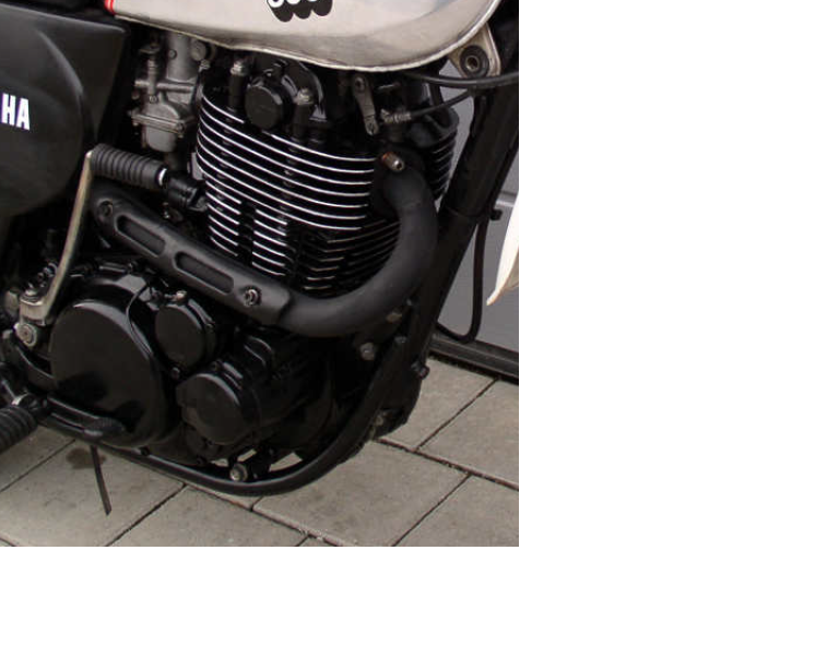

Hier ein Bild, der Motor sieht aus wie der von einer XT500 - oder ?!
Hat aber eine 2YE-Nummer

Hier die andere Seite.
Für mich sieht es wie ein xt-500er aus.
vg arnulf
vg arnulf

Du mußt die Motornummer nochmal genau ablesen...
Du solltest den Tank festschrauben.
Drehzahlmesserantrieb hatte die TT500 nicht - könnte man aber nachgerüstet haben.
Lichtmaschine der TT500 hatte nur eine Lichtspule für 25W - könnte man nachgerüstet haben.
Statt Leerlaufschalter unten links am Motorblock hatte die TT500 nur eine Schraube - Leerlaufschalter nachrüsten nutzt nix, da er von der Schaltung betätigt wird - in Leeraufstellung - und diese kleine Nase an einem Getriebeteil hat der TT500 Motor nicht.
Ist Deine Motornummer auf einem leicht geriffelten Untergrund eingeschlagen - oder auf einem glattgefeilten Untergrund...?

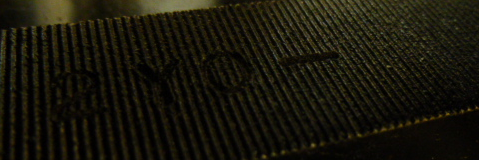

2Y0
ohne Sternchen
Ich habe noch ein Bild für euch.
Dann ist es einfach ein Tauschmotor, oder?
An TT500 hatte ich gedacht, weil doch wohl die 81er TT500H Nummern mit 2Y0 haben/hatten ...
Viele Grüße Arnulf

...ja wie jetzt, da ist nur 2Y0- Eingestanzt ?
Wer lesen kann ist klar im Vorteil
Dann wird es wohl ein TT500er Tauschmotor sein.

Sagte ich bereits !An TT500 hatte ich gedacht, weil doch wohl die 81er TT500H Nummern mit 2Y0 haben/hatten ...
Und ja, es ist ein Austauschmotor !
