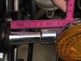

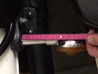

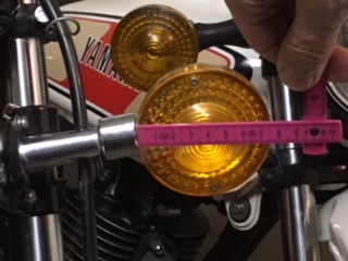

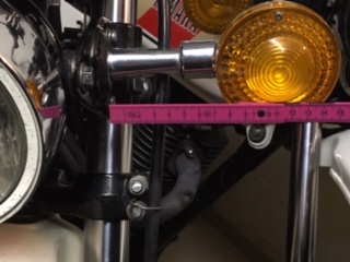

Blinkerarmlänge hinten (6cm)
Blinkerarmlänge vorn 5cm
Alles mit Handy-Cam und iPad - die guten Bilder sind zu gross.
Reicht das erstmal?
Wenn ich noch genauer vermessen soll, melden :-)

Danke Uwe, für die kompetente Hilfe und die Top-Bilder. Schulmäßig :!: Sieht ja tatsächlich auch nach 2j4 aus ... ich sags auch nicht weiter!! ;D
