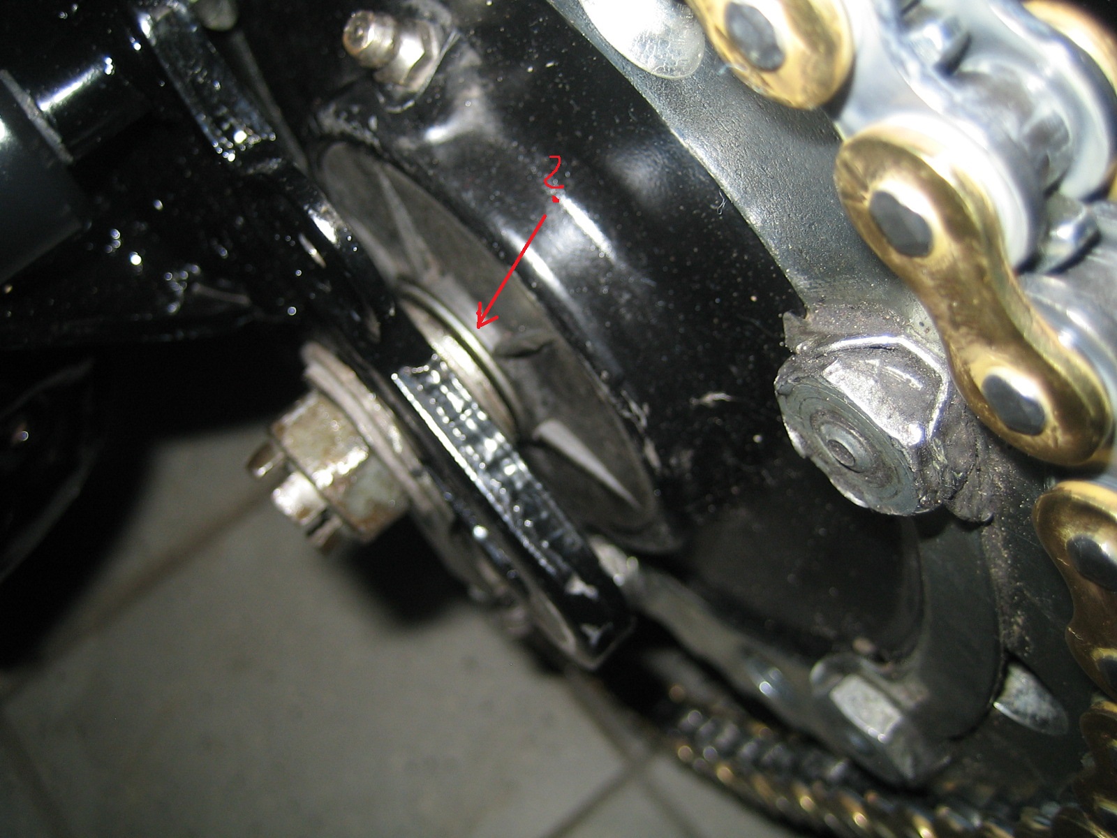

Hallo, bin gerade am montieren unserer im Frühjahr erworbenen 1U6 "Bastelbude" und dabei ergibt sich ein kleines Problem:
Ist es korrekt das an der linken (= Ketten-) Seite keine dickere Distanzhülse montiert wird?

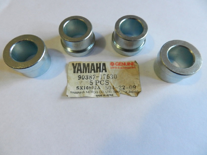

Laut Ersatzteilliste sitzt da ein größeres Distanzstück (ET Nr. 37, Teile-Nr.: 90387-17530) mit einem Bund. Rechte Seite ist klar, da sitzt die "Zwirnrolle". Alles was ich habe ist eine kleine Scheibe im Staubschutzring (siehe Pfeil), die fast bündig mit dem Staubschutz abschließt. Entspricht so gar nicht dem Ersatzteilkatalog. Wäre allerdings nicht das erste Mal, das dieser fehlerhaft wäre :-(
Ich bin mir recht sicher, das bei der Bastelbude kein linkes Distanzstück dabei war. Was mich irritiert ist, dass beim Radeinbau noch mindestens 5mm Luft innen zur Schwinge (bzw. zum Kettenspanner) sind. Das ist ne Menge auch wenn die Schwinge sich durch Anziehen der Achsmutter zusammendrücken lässt. Kenne ich aber so krass von keinem anderen Moped.
Daher die Frage ist das normal oder fehlt vielleicht doch die genannte Hülse aus der Teileliste? Die könnte dann allerdings wieder zuviel des guten sein ...

Hallo Schorschi,
ja, da gehört diese Distanzscheibe mit dem Bund hin.

Tausend Dank an Ralle für die Info.
Hab's ich mir fast gedacht, da aber die ET-Listen von Yamaha anscheinend fehlerhaft sind (z. B. falsche Teile Nummer bei Tank Gummis in der Mitte) habe ich bereits "Lehrgeld" bezahlt und bin daher vorsichtig geworden.
Werde mir die Distanzbuchse besorgen. Wie es ausschaut kommt die Buchse mit der schmalen Seite in den Staubschutz (= Richtung Hinterrad rein), D. h. es steht dann im Prinzip nur der schmale Bund raus, welcher links an Schwinge/Kettenspanner anliegt. Korrekt?

Hallo Schorschi,
Ja genau, die schmale Seite Richtung Lagerschale und auf dem großen Durchmesser sitzt die große Kunststoffscheibe :wink:

Beitragvon Mambu » Sa Nov 19, 2016 14:24
:gruebel: ...der Kettenspanner fehlt aber auch noch auf dem Bild, der wirkt ja auch als Distanz...vielleicht ist der Spalt ja deswegen so groß...

Beitragvon Luxt250 » Sa Nov 19, 2016 21:41
Ist dran, aber nach unten geklappt ;)

Beitragvon schorschi » Di Nov 22, 2016 21:41
Ja, Kettenspanner ist dran wurde aber montagetechnisch erstmal nicht in Stellung gebracht. Probemontage ist so viel einfacher und mache ich bei meinen alten Mopeds oft so.

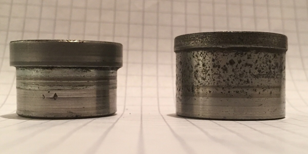

Hallo Ralle,
weißt Du ob die Distanzhülse für das Hinterrad immer identisch waren oder gab es da unterschiedliche Versionen?
Bei meiner '77 (rechte Hülse auf dem Bild) steckt da eine andere Distanzhülse als bei einer '81 (linke Hülse auf dem Bild) drin ist.
- Bunddurchmesser 28 mm
- Bundhöhe 3,5 mm
- Gesamtlänge 19,7 mm
- Durchmesser 27 mm
- Bohrung 17,1 mm
Danke!
Gruß Dean
Beiträge: 2437
Re: Distanzhülsen Hinterachse
Beitragvon Ralle » Do Dez 05, 2019 9:37
Hallo Dean,
also ich bin jetzt nicht zuhause aber ich würde sagen die linke Hülse ist die richtige, es gab auch immer nur diese eine Hülse für alle Baujahre.
Die rechte scheint mir auch viel zu lang zu sein...also irgendwas stimmt da aber nicht mit deinem Zusammenbau :roll: ...ich werde heute Abend nochmal eine Hülse genau vermessen und dir Bescheid geben :wink:
Beiträge: 2437
Beitragvon Ralle » Do Dez 05, 2019 20:39
Hallo Dean,
Habe die Hülse vermessen, guckst du hier...
Bunddurchmesser=28mm
Bundhöhe=6mm
Gesamtlänge=17,90mm
Durchmesser=25mm
Bohrung=17mm
Dean
Beiträge: 25
Registriert: Di Jan 15, 2008 20:17
Wohnort: Augsburg
Beitragvon Dean » Do Dez 05, 2019 23:01
Komisch! So hat es bei mir aber ca. 14 Jahre gut funktioniert. Ich werde die Hülse wieder so einbauen. Never touch a running system!
Danke fürs Nachmessen und die Antwort.
Gruß Dean
Beitragvon motorang » Fr Dez 06, 2019 10:01
Es gibt wohl unterschiedliche Radnaben oder Bremsgrundplatten die man alternativ verwenden kann. Eventuell ist da mal was durcheinander gekommen durch Verwendung von sehr ähnlichen Teilen einer SR oder TT?
