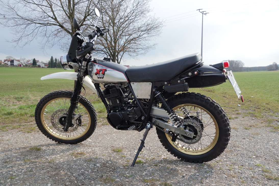

... ich würde noch YSS in den Ring werfen, bei Alan Watson kriegst du die auch auf Gewicht und Einsatzzweck abgestimmt.
Gabelverlängerung bei '82 ist schwierig, wegen der Phase an den Standrohren.
Hier eine XT mit 390 Bilstein und DR 350 Gabel

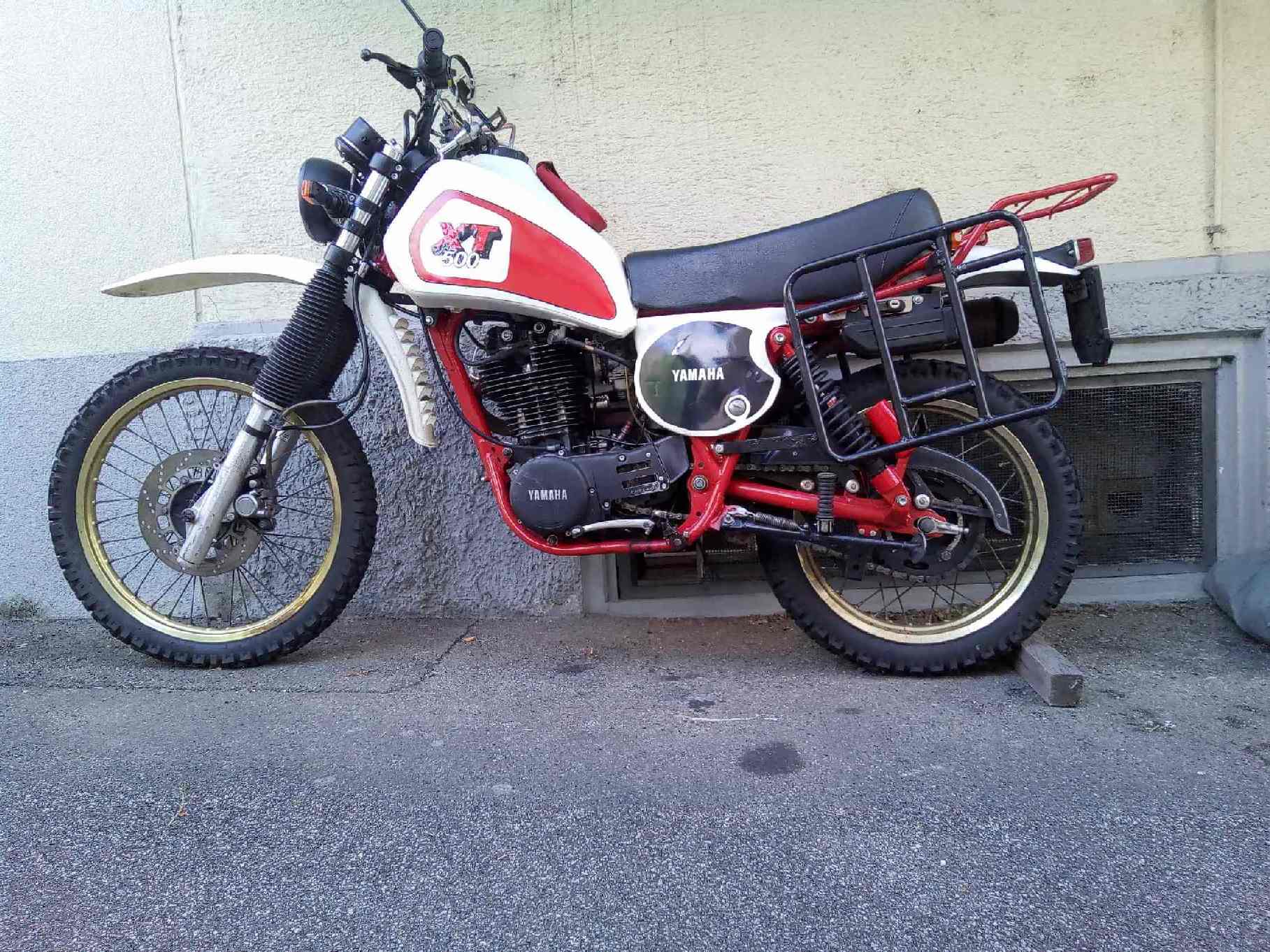

Vorsichtig formuliert: ich finde, dass die XT bei jedweden Bemühungen, ihr Hochbeinigkeit zu verleihen, direkt und nachhaltig ihren Charme und ihren Charakter verliert. Sieht man sehr schön im oberen Bildbeispiel.
Das gilt natürlich ausschließllich für ansonsten weitgehend originale XTs und nicht für Umbauten, die ohnehin in ihrem Wesen "over the border" sind.
