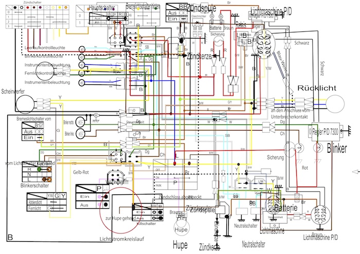

Ich hatte den Powerdynamo für eine Zeit in meiner XT Bauj. 86 eingebaut und war sehr zufrieden damit. Es erfolgte ein Rückbau auf Original durch eine systematische Fehlersuche, es war letztlich der Vergaser.
Bei Interesse an dem Powerdynamo bitte eine PN.
Einbau eines Powerdynamos am Originalkabelbaum eine XT500 1U6 Baujahr 1986 12 Volt, Version mit Batteriezündung:
Lima runter.
Verkabelung der Powerdynamo gemäß Anleitung. Das schwarze Kabel des Motorkills mit dem blau-weißen Kabel verbinden. Entferung der alten Lima mitsamt Verkabelung zum Regler, Achtung, Kontaktkabel hellblau verbleibt auf der Position des Steckers, daher diese kennzeichen. Neue Zündspule richtig montieren, Tankabmessungen beachten, hier muss gebastelt werden da die Originalhalterung nicht passt.
Die Steuerblock kann direkt am Rahmen im Bereich der Sitzbankbefestigungsmutter bleiben. Neuer Regler unterhalb des Rahmens links mit Moosgummi und Kabelbindern. Dann verbleiben ein rotes und ein braunes Kabel vom Regler, das braune an Masse, das Rote an Batterie-Plus. Massepunkte legen für Masse vom Reglergehäuse und für die Zündspule. Vom alten Regler (diesen entfernen) verbleibt nur noch der hellblaue(grüne) Kontakt zum Leerlaufschalter. Altes Kabel vom Regler zum Unterbrecherkontakt stillegen und gut isolieren. Alte Kontaktplatte und Fliehkraftversteller können drin bleiben. Scheinwerfer öffnen. Nun das hellbraune (nicht dunkelbraune!) Kabel welches vom Zündschloss kommt durchschneiden und die beiden Enden mit dem gelb-roten Kabel welches in den Kabelbaum Richtung Hinterrad geht verbinden. Dabei wird das gelb-rote Kabel gekappt und nur das Ende welches aus dem Kabelbaum rausschaut und nach „hinten, also Richtung Hinterrad“ weitergeht verbunden. Das andere Ende des gelb-roten Kabels wird isoliert. Verbindungen verlöten und mit Schrumpfschlauch versehen. Ich weiss es gibt bessere Möglichkeiten.
Ich habe eine Schaltplan angehängt der von Martin stammt (vielen Dank für deine Hilfe
) der die Integration in den Schaltplan der 12 Volt XT erläutert.

hier meine Erfahrungen.
Lima runter.
