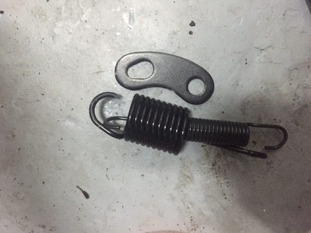

hmm hab da genau das selbe problem....
ich hab das lackritzset gekauft aber so beim angucken nicht dahinter gekommen wie das funktionieren soll..
zugegeben ich habs noch nicht montiert also nicht genau geguckt ..ein bild währe da hilfreich
grüsse
markus

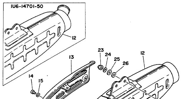

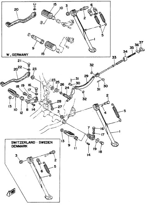

Hier mal eine Übersicht über die unterschiedlichen Seitenständer aus der parts list von 78/79.
Kedo betreibt da mit dem Umrüstset für Seitenständer auf Doppelfeder Integrationsarbeit für die "Import-Modelle".
Da hatten die XT 500 für W.Germany - wie auch bei dem Lenkradschloss, der Lampe mit Chromring und dem Auspuff-Endstück
(damals zunächst schräg und kein S-Schnorchel :eek: ) und anderen Kleinigkeiten - eben Unterschiede zu den anderen Ländern in Europa.
Horido, Nils

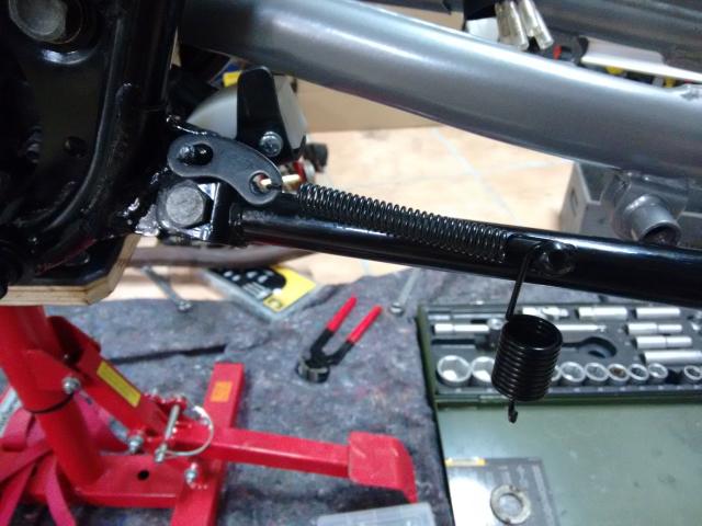

So nun hab ich mal Bilder gemacht von meinem Ständer....
Es ist ein lackritzständer der hinten und vorne nicht so recht passt...chinakracher halt
mit der flex musste ich den schlitz bearbeiten das der überhaupt drauf geht.
dann gings.
so für den fehlenden bolzen nimmt kedo 17.50 ....tja finde ich jetzt ein bisschen :evil: :evil: :evil: :evil: :evil:
als ich das set bestellt habe war ich der meinung es ist ein set...das der bolzen fehlt konnte ich nicht ahnen
ich werd was aus ner 10er gewindestange basteln. das doppelfederset war ja schon genug teuer.

XT-Oli
Beiträge: 510
Wohnort: Frankfurt am Main
Re: Seitenständer BJ79 Bilder gesucht
Beitragvon XT-Oli » Do Apr 14, 2016 21:26
Hallo Markus,
die dünne Feder wird durch die dicke Feder gesteckt und dann beides durch das kleine Loch vom Umlenkblech eingehängt.
So hab ich bei meiner XT gemacht und funktioniert.
Oli

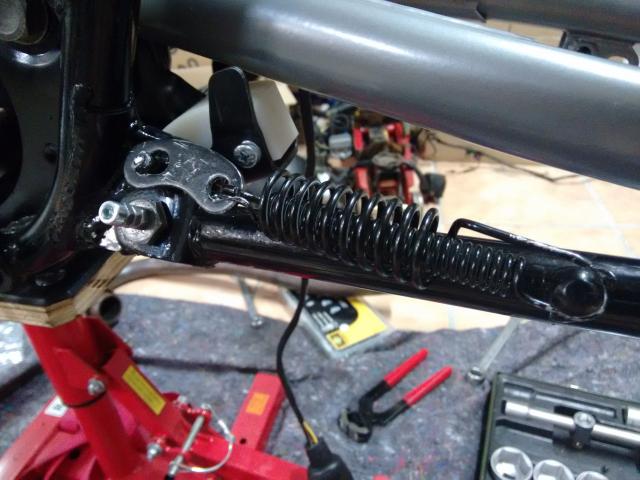

so..
War gestern noch dran.
bei mir sieht es nun so aus ...
Damit funktioniert es bei mir.
Schraube ist eine M5 mit M5 Muttern drauf
Vielen Dank
