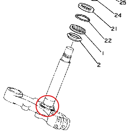

wir bauen grade 3 XT Bj ab 80 wieder auf.
Bei Zweien gibt es unter dem unteren Lenkkopflager eine Scheibe (siehe Zeichnung) als Führungshilfe für die Staubdichtung.
Im Fundus sind noch 3 weiteren Gabelbrücken, bei denen unter den noch montierten unteren Lagern (Kegelrollen) diese Scheibe fehlt.
Kann es sein, dass man bei manchen Lagern diese Scheibe nicht braucht, oder sind die einfach nur falsch montiert?
Falls man die Scheibe doch immer braucht - hat vielleicht jemand die Maße, damit man die nachdrehen kann? Wir haben die anderen ja schon zusammen und kommen da nicht mehr ran :razz:

Das ist problematisch. Diese Scheibe wurde nie in die Zeichnungen von YAMAHA aufgenommen und hat somit keine Nummer.
Die Gabelbrücken bis 79 brauchen sie nicht, erst ab 1980 ist sie verbaut ... glaube ich.
Wenn Du welche drehen läßt, dann nehme ich auch 10 Stück.
Danke!

auf der Weihnachtsfeier hat ein eifriger Leser dieses Forums die Scheibe mitgebracht und wir haben sie vermessen.
Sie hat folgende Maße:
Aussen 40 x Innen 30,3 x Dicke 3 mm
So ... wer macht davon nun welche fertig?
Vielen Dank!

Ihr meint aber nicht dieses Teil oder :gruebel:
Innendurchmesser: 30mm, Aussen: 48mm, Abgesetzter Rand 3,25mm, Stärke gesamt 5,54mm
ist noch vom Lenkkopflagerumbau übrig...
Jack...
Beiträge: 2545
Re: Unteres Lenkkopflager
Beitragvon XTom » Mo Dez 21, 2015 16:12
Hi Jack,
nein, dass ist die untere Lagerschale des unteren originalen Lenkkopflagers.
Man könnte sie nehmen, aber das wäre sehr aufwendig. Sie müßte plan gedreht werden und innen ein wenig ausgedreht.
Und das alles geht nur schlecht, da sie gehärtet ist und sich nicht gut zerspanen läßt ... :(
Moinsen,
jo, dass sind die Maße, die wir auch auch rausbekommen haben.
Wir haben inzwischen 3 Stück drehen lassen aus Alu - wird aber keine Großserie :( :wink:
