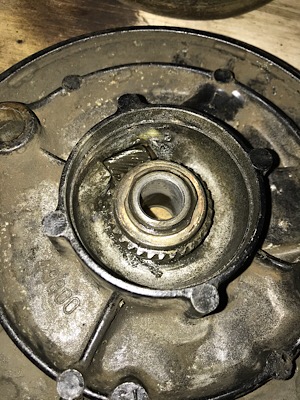

ich komme irgendwie nicht weiter...
Wollte die Radnabe neu pulvern lassen und dafür den Tachoantrieb ausbauen.
Die Spezialmutter des Getriebenen Zahnrades ist raus.
Ich habe jetzt nur noch das Antriebszahnrad und das Zahnrad wo die Sehne reingeschoben wird.
Ich bekomme die Teile nicht raus.
Möchte auch nichts kaputt machen.
Hoffe ihr könnt mir weiterhelfen.
Tommy
Tommy

entferne den Sprengring, dann kann die Scheibe und das Zahnrad entnommen werden, danach kann die Antriebsschnecke nach oben geschoben werden.

Der Sprengring scheint auf dem Foto ja schon weg zu sein.
Bei mir ist das Rausnehmen des Zahnrades auch immer ein Gefummel. Das darf nicht verkanten. Ich war immer erfolgreich mit einer Rohrzange, deren Maul auf den Abstand der zwei Abflachungen angepasst ist. Die Zange darf aber nicht ausgenudelt sein. Sonst bekommt man keinen Grip. Hat man Grip, kann man das Ding ohne Verkanten nach oben rausziehen. Manchmal hatte ich den Eindruck, das es einen leichten Grat gibt, an dem das Zahnrad beim Ziehen hängenbleibt.

Der Sprengring und die Scheibe hatte ich schon entfernt und wie Woddel schon schreibt, hat sich durch den Sprengring ein Grat gebildet. Mit etwas Schmirgel und WD-40 konnte ich das Zahnrad runterhebeln.
