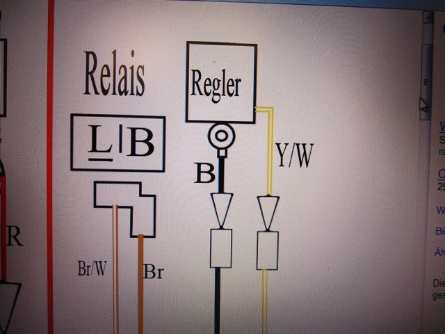

hallo Kollegen,
anbei noch ein brauchbares routing samt dem empfehlenswerten
zusätzlichen Massekabel vom Regler zum Minuspol
Dieter
Dieter
- Beiträge: 2433
Re: Batteriefach und Masseverbindung?
Hallo Dieter,
das violette Kabel ist aber überflüssig, der Regler liegt ja schon mit dem links von dir blau gekennzeichneten Kabel an Masse.
Gruss Ralle
Gruss Ralle
Servus Ralle,
gib dir recht, das ist "Gürtel mit Hosenträger"
jedoch eine zusätzliche Verbindung vom Regler direkt zum Minuspol
umgeht das Risiko einer ( eventuell ) im Kabelbaum versteckten gammeliger
Verbindung an der Knotenstelle, man sieht ja nicht in die Umwicklung hinein.
bzw. das senkt definitiv den Widerstand und verbessert
das Regelverhalten der empfindlichen 6V Anlage.
Dieter
Dieter
