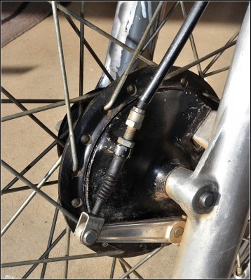

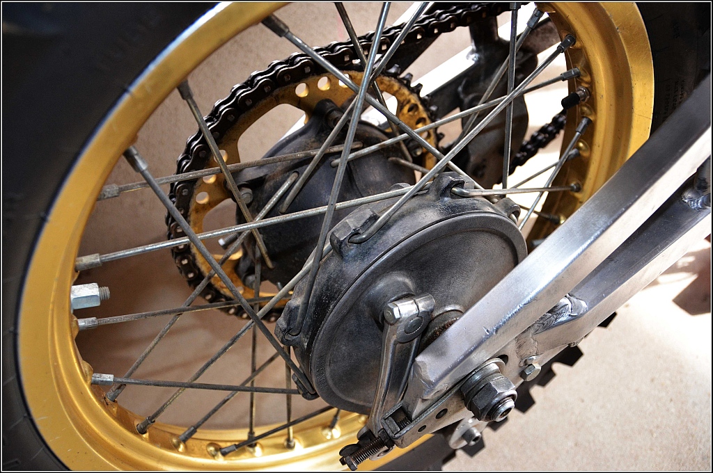

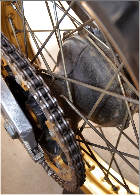

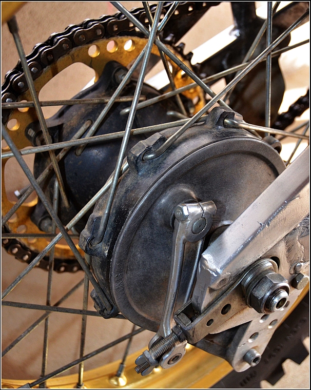

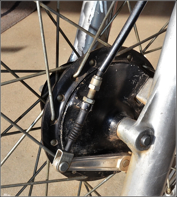

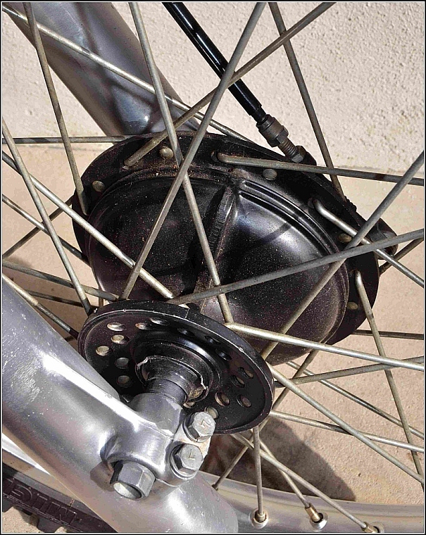

Ich habe für meinen Sohn eine 33 Jahre alte Cross gekauft , Basis XT 550 mit sehr viel Eigenbau .
Mit den Ersatzrädern ( Speichen gebrochen und Seiten-und Höhenschlag ) war ich in der Radspannerei .
Trotz grosser Bemühungen konnten die mir nicht helfen ...jetzt suche ich Räder ...bzw. Speichen ???
Kann mir jemand von Euch anhand der Fotos sagen , von welchem Motorrad die abgebildeten Räder bzw.
Naben original sein können ???
Vielen Dank im Voraus ! Ich werde mich revanchieren ...

Re: Welche Räder sind Das ???
Hmm. Tippe mal auf TT600 36A. Zumindest hinten.
joar, ulrich wirds richten.... mal was anderes, woher sit denn der bock bzw. zeig mal bilder vom rest...
ilvesheim und oder der name Raptor??? der macht nämlich nun auf TT350 unter XT350.de ich meine, der hatte mal ne XT550 auf cross. der baut scheinbar schnell mal was von IT s ein.
Die Z-Speichen gibts sogut wie nicht mehr von der Stange, da muss man schon eine Radspannerei finden, die das wirklich machen will. Ich hab sowas an meiner '85er Trial-Yamaha, ansonsten sagts der TT_Schorsch schon: IT250 wär auch mein Favorit.
Man kann mit etwas Aufwand die Z-gespeichten Magnesiumnaben auf gerade Einzelspeichen umpfriemeln, irgendwo hatte ich da mal ein Foto.
Hallo Leute !
Vielen Dank für Eure blitzschnelle Hilfe !!! Ich habe sehr viel dazu gelernt in kürzester Zeit ...
Danke , Ulrich , Markus , Georg und Hans !!!

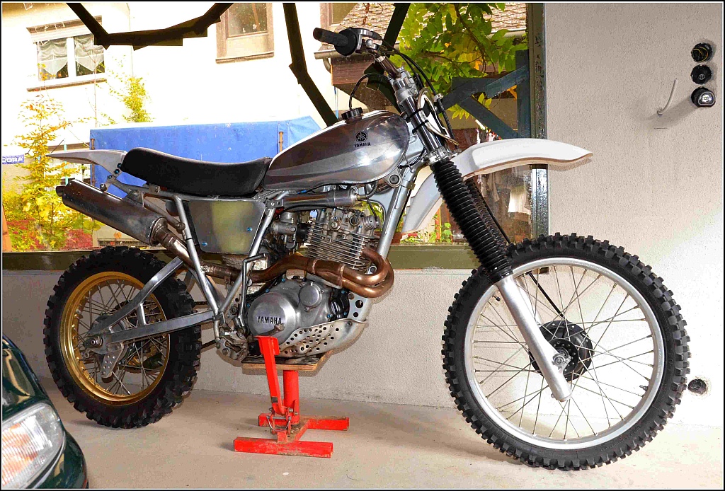

Ich hab`nur ein Bild im Augenblick , hab`die Kiste ziemlich auseinander zur Zeit ...
Feine Grüße erstmal , Stephan

Oh-mei-o-mei, die hat ja viel zu viele Ventile

aha, das bike von dem user, den ich meinte... der hat auch mal nen TT350 Motor in nen 2ventil XT250 rahmen gebastelt...oder ne TW 200 mit IT teilen gepimpt..
