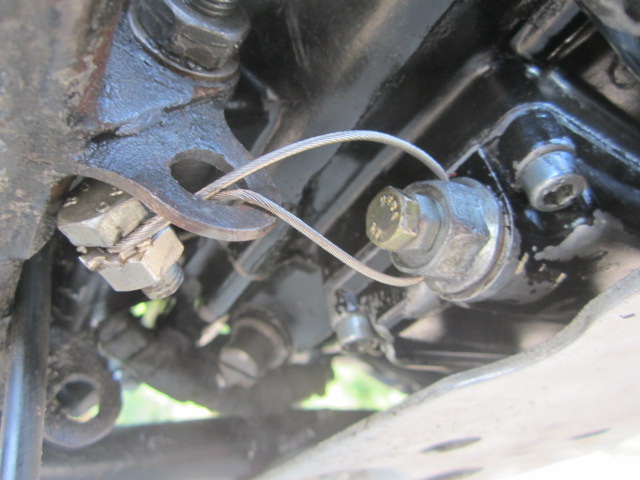

... der Verlust der Ölablasschraube im letzten jahr bei Tempo 110, A46, D-dorf Bilk vorm Tunnel auf dem Weg zum: 50 jahre Yamaha in Deutschland. habe mich aber danach bringen lassen mit dem großen Gelben Auto.
wobei der eigentliche Verlust der Schraube noch unklar ist.. Ölwecchsel war 2000km zuvor, Belgien Internationales treffen alles prima. auch kein laternen parker und jemand dreht dran rum. Gewinde defekt auch nicht. einfach nix.

soll ja anscheinend mal vorkommen, ich persönlich hatte es noch nie bei einer XT.
Ich glaube die beiden gekonterten Muttern würden mich durchs Geklappere nerven,
abgesehen davon könnte es gut sein, daß Du da mal mit dem Stahlseilchen irgendwo
hängenbleibst.
Warum nicht einfach mit Rödeldraht die Ablasschraube zu der danebenliegenden Inbusschraube hin sichern?

Manno, kann auch nur das an draht nehmen, was ich innerhalb eines augenschlags finde.... stimmt, ich könnte ja mal irgendwo hängen bleiben... ich denke drüber nach... aber was soll schon aufm weg zur gelateria passieren??? Wobei in dortmund alles möglich ist... bestimmt wächst bald auch nen Baum ausm Schlagloch.

....guter Blumenbindedraht tut es auch...
