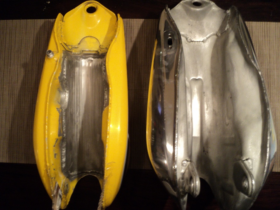

Liebe Gemeinde,
habe soeben einen Tank mit Sitzbank eines Fremdfabrikats erworben. Soll evtl
irgendwann mal an einer Projekt-XT verwendet werden. Deren Rahmen ist aber gerade
nicht vor Ort. Nun meine Frage:
Weiß jemand aus dem Kopf/ der Liste/ dem vorliegenden Referenz-Rahmen im eigenen Wohnzimmer,
wie breit das dicke Rahmenoberrohr mit dem Olreservoir ist, bzw. wie breit der Tanktunnel (also die Lücke zwischen den beiden Tankhälften) sein muss?
Würde mich über Antworten freuen!

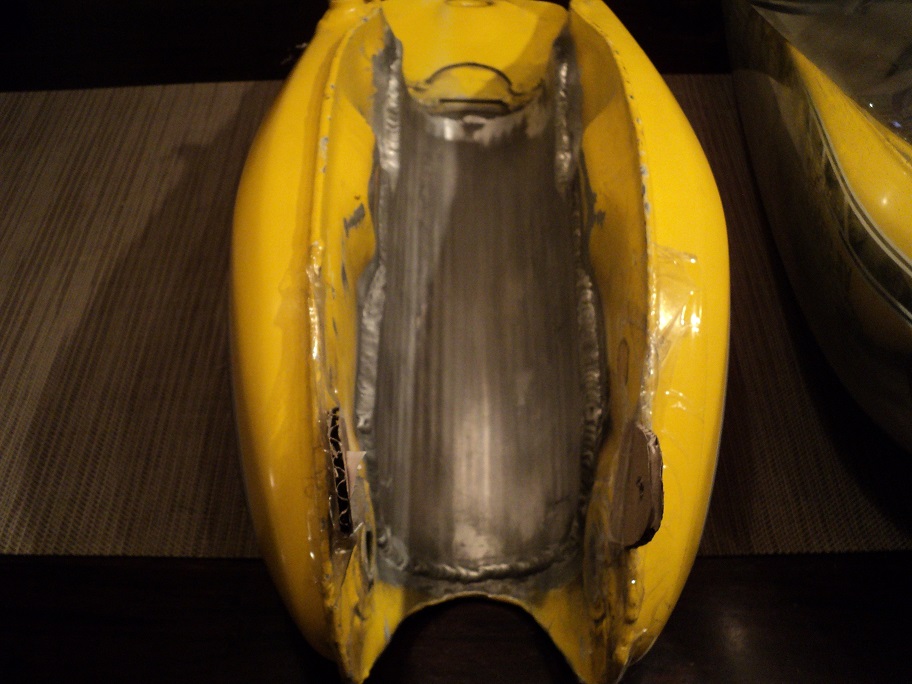

Hallo, ich hatte das gleiche Problem.
Der Tank mußte einen neuen größeren Tunnel bekommen.
Das lichte Maß im Tunnel mußte 85 mm betragen, dann hat es gepasst.
Aber Achtung die Schweißnähte tragen manchmal noch auf.
Nun müssen noch die Alu - Laschen angeschweißt werden.
Auf den Fotos sieht mann die beiden Tanks im Vergleich.
Links der yz Tank rechts der XT Tank.
Welcher Tank soll denauf deine XT?
