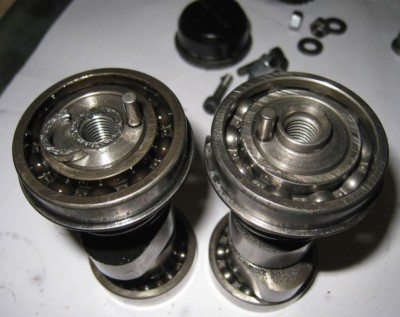

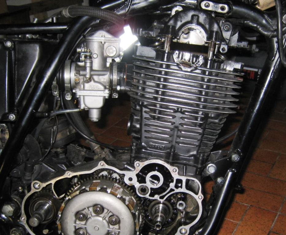

Hallo Schrauber,
hatte ein ähnliches Problem, eine stehende 81er Schrottmöhre um billigstes Geld gekauft,
lt. Vorbesitzer ein Motorservice gemacht worden, frisch gehohnt, frisches Kolbenset usw..
jedoch aufgrund der fast 10 J Stehzeit samt versifften Vergaser keine Probefahrt machen können...
... und bei dem Preis natürlich war mir das auch egal.
nach Instandstetzung sämtlicher relevanten Baugruppen hatte das Moped einen super ruhigen Leelauf,
aber ab 2500 rpm ein sehr ungleichmässiges Stottern.
Nochmals alles peinlichst überprüft lief sie nicht, dann blieb mir nur mehr die ZK Haube zu heben
um nach den Steuerzeiten bzw. nach der Markierung zu gucken.
Blöderweise passte die Markierung am Steuerrad exakt, auf diese Tatsache hab ich gleich mal ein
Bier geköpft um über die weitere Vorgehensweise zu überlegen.
Nachdem ich die Steuerradschraube aufgeknackt hatte, hörte ich ein leises Klackern von einem
kleinen Teil der sich in Richtung Ölwanne verabschiedet hatte.
Dann war alles klar, der Nockenwellen-Zentrierbund war durch schlampiges Montieren des Rades abgebrochen
und die Steuerzeiten konnten sich ab ca. 2500 rpm über die Passstiftachse ganz lustig verstellen !!!
Auch selten, aber ab jetzt zu berücksichtigen.
Bei dieser Gelegenheit hab ich natürlich die, von kalter Eistellerei, gezerrte Steuerkette mit getauscht,
welche sich mit etwas Geschicklichkeit auch bei eingebauten Motor tauschen lässt.
ein paar Bilder att.
Dieter
