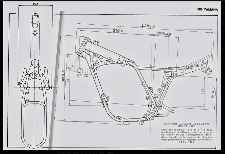

Das mit der Zeichnung ist ein guter Tipp. Kennt oder hat jemand ne ordentliche Seitenansicht einer XT? Oder sogar einer SR die maßhaltig ist? Das wäre ein Traum.
Ivo
XT 500 Fahrer seit 1987 / Zwischendurch mal ein paar Jahre XS 650
Beiträge: 2866
Re: Suche guten TÜV Prüfer / Sachverständigen in Raum Köln
Beitragvon YAMAHARDY » Do Jan 22, 2015 22:54
So Bitte!

Beitragvon scrambler » Do Jan 22, 2015 23:00
Perfekt!!!
Danke Hardy!

...und was fängst du nun mit der rahmenzeichung an?
ohne schwinge, federelemente und räder gibt's keine aussage über tatsächlichen lenkkopfwinkel, nachlauf und radstand.
mein tip:
such dir die entsprechen geometriedaten aus den technischen daten vergleichbarer mopeds zusammen und mach deinen umbau mit sinnvollen und ggf nicht zu sehr abweichenden werten.
ich wüsste auch nicht, was gegen eine eintragung der malossischwinge sprechen sollte:
suche fotos von XTs, die eine solche schwinge verbaut haben: je mehr, desto besser.
versuche so viele info's darüber zu bekommen wie möglich.
erzähle dem prüfer, daß das früher ein gängiger umbau war.
hab meine alu-bananenschwinge letztenendes auch eingetragen bekommen.
daß an der hinterrachsmutter kein splint ist, kann kein grund für eine eintragungsverwehrung sein.
der splint in der originalachse ist eh nur eine "verliersicherung".
und die kettenspanner an der malossischwinge sind die konstruktiv bessere ausführung als an der serienschwinge.
suche einen sachverständigen, sprich mit ihm durch was du vorhast,
und es geht mehr als man denkt.
gruß
jürgen

Die Seitenansicht ist eine gute Basis auch wenn Schwinge Gabel und Laufräder fehlen. Die lassen sich mit weniger Aufwand messen.
Und einen SR Rahmen habe ich auch nicht im Keller.
Zeichnungen zu Laufraedern gibt es auch von anderen Bikes.
Dann dürfte die Zeichnung zunächst für den TÜV Termin reichen.

ich konnte ja nicht ahnen, daß du das ganze zeichnerisch erfassen möchtest. da ist die rahmenzeichnung natürlich hilfreich!
sehr gut, das wird schon!
gruß
jürgen
