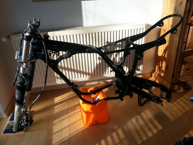

wer kann mir von den Spezialisten zu der nichtorginalen XTschwingw was sagen?
Vielen Dank im Voraus,
guen

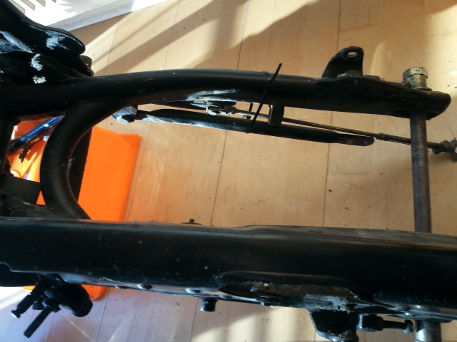

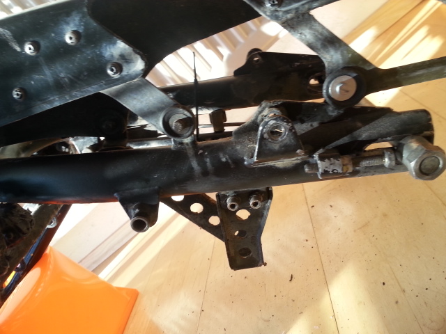

Hi,
das ist eine Malossi-Schwinge.
Ich finde sie optisch schöner als die Kastenschwinge, halte sie fahrtechnisch aber für genauso gut Jedenfalls besser als das Original.
Es passen allerdings die Lager vom Original...

Re: Unbekannte Schwing
hallo von unterwegs.....
die Schwinge ist gegenüber dem Original um ca. 3 cm verlängert und
wurde Anfang der 90 iger von der Fa. Wunderlich angeboten.
Wenn ich mich recht erinnere, wurde sie in Italien gefertigt und ist
aus Edelstahl.
Gruß Kuntzinger
aus Edelstahl.
Gruß Kuntzinger

und wie bekommst du sie wieder runter?Hallo guen,
eine XT auf'm Plastikkanister ist keine artgerechte Haltung![]()
- Beiträge: 6492
Aus Italien ist sie (Malossi), die 3cm mehr entsprechen der SR-Schwinge, und sie ist aus Normalstahl, zumindest die drei Stück die ich in meinem bisherigen Leben gesehen hab. Was ja eh besser ist als VA.
[quote=
Kuntzinger"]hallo von unterwegs.....
aus Edelstahl.
Gruß Kuntzinger[/quote]
Korrekt!
Übrigens:
Der Begriff Edelstahl bedeutet nicht zwangsläufig "nichtrostenden Stahl".
Es handelt sich dabei um legierten, oder einen unlegierten Stahl.
mit besonders hohem Reinheitsgrad.
Gruß Jürgen
Das ist klar. Aber wenn jemand hier unkommentiert "Edelstahl" schreibt, meint er mit Sicherheit VA.Übrigens:
daß dir das klar ist, war mir klar
es soll aber auch niemand auf die idee kommen, die malossischwinge bestünde aus rostfreiem stahl
gruß
jürgen
gruß
jürgen

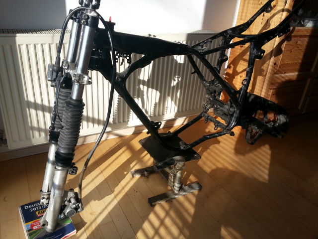

hast sicher recht ,XT auf Plastik geht überhaupt nicht.
.Ich trage mich mit dem Gedanken die Malossi oder besser den ganzen Rahmen wie auf dem Bild mit 600Gabel und Bremse zu veräussern weil ich noch einige andere XT Projekte habe
Bremse ist eingetragen Orginalschlüssel steckt
,alle Gewinde sind gut ,Rahmen mindestens guter Zustand.Habe auch alle Teile zum Aufbau wie Räder,Motor,39er Stossdämpfer, Tank ,Auspuff,etc. Werde den Rahmen demnächst im shop und in ebay-Kleinanzeigen anbieten.Wer vorab Interesse hab schreibt PN
Grüsse guen
