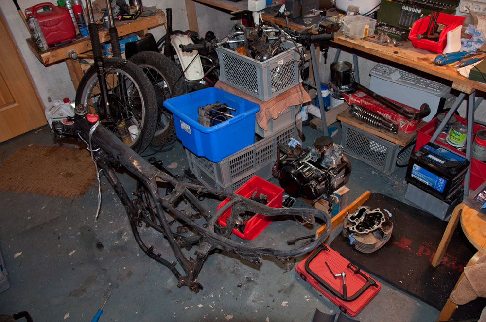

Im Winter habe ich die XT 500 dann in meine kleine Werkstatt verfrachtet und
auseinandergenomen.
Zylinder und Zylinderkopf werde ich strahen lassen und dann neue lackerien.
der Rahmen wird auch neu lackiert. Mein Budget ist begrenzt. Das bedeutet Teile aufarbeiten,
erst tauschen wenn es nicht anders geht.

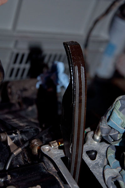

Zu meiner Freude konnte ich feststellen, daß der erste. Übermasskolben
bereits drinn ist. Mir ist aber die Spannschiene des Kettenspanners aufgefallen. Diese zeigt deutliche
Einlaufspuren.
Am oberen Teil der Spannschiene sind die Vertiefungen etwa 0,5 mm,
im mittleren Teil etwa 0,3 mm.
Muss die Schiene ausgetauscht werden ?

Hallo und willkommen!Am oberen Teil der Spannschiene sind die Vertiefungen etwa 0,5 mm,
Die Schiene ist noch ziemlich gut, da würd ich mir keinen Kopf machen.
Weiter viel Spaß beim Basteln!!
