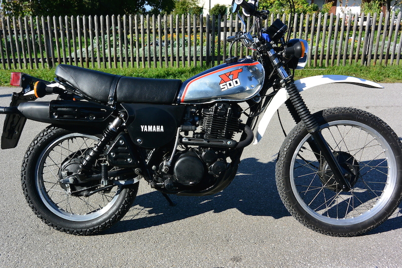

Anbei ein Bild vom Roß vor der Demontage
