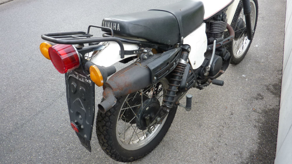

Was das Kennzeichenblech angeht, die kenne ich eigentlich nur in Alu, habe aber auch schon mal gehört das es die auch in Stahlblech gegeben haben soll, habe ich aber bis jetzt noch nie gesehen.

Jahrgang 80 und Original Stahlblech...
