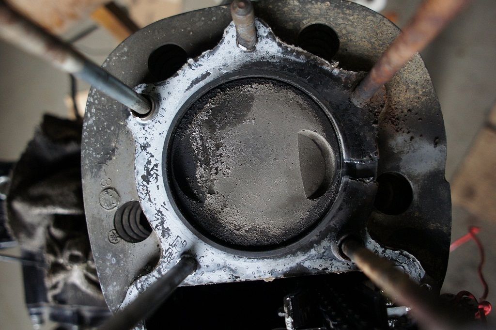

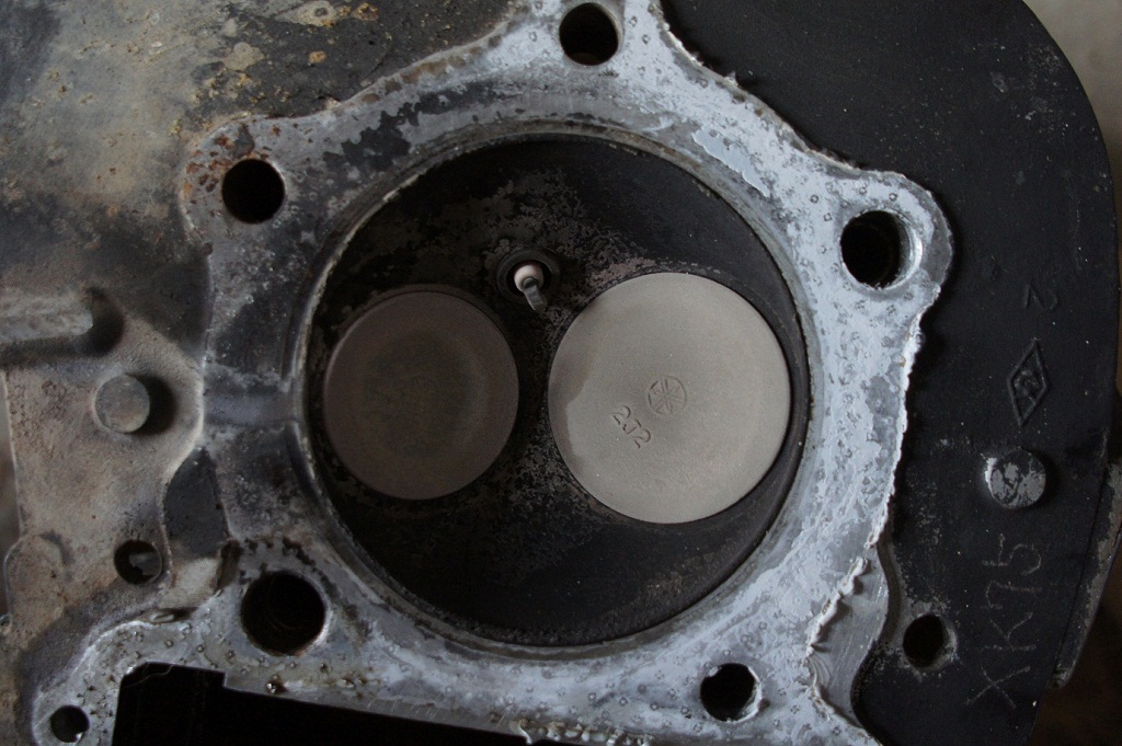

Hallo Gemeinde,
bei der letzten längeren Fahrt stellte sich ein enormer Lautstärkepegel unter Last und im Leerlauf ein sehr Dampflockartiges pfffen - nach kurzer Suche hab ich die Stelle, an der die ZKD defekt war, direkt unterm Krümmeransatz, finden können.
Leider musste ich noch 200km nach Hause fahren, was die Sache nicht viel besser gemacht hat, zumindest wurde sie auf dem Weg im unteren Drehzahlbereich immer zickiger und ließ sich dann final auch nicht mehr antreten - keine Kompression etc.
Hab jetzt zum ersten mal seit ich das Moped habe den Motor ausgebaut und aufgemacht. (Moped mit 44.000 gekauft, bei 42.000 kam das 2.te Übermaß laut Vorbesitzer rein, Tachostand jetzt ist knappe 70.000)
Jetzt ist die Frage die ihr hoffentlich anhand der Fotos aus der Ferne beantworten könnt ob es reicht nur die ZKD zu tauschen oder ob ich noch andere Teile prüfen oder tauschen soll wo der Karren eh auf ist - ich muss dazu sagen das die XT vor dem defekt wie am Schnürrchen lief und auch keinen Ölmehrverbrauch etc hatte, die Steuerkette sieht rein optisch auch noch tiptop aus.
Danke schonmal für alle Tips!

Kopf und Zylinder planen lassen, (aus Letzterem vorher die Stehbolzen rausschrauben) und die dreischichtige Stahlblechdichtung der späteren SR500 verwenden. Ggf. dickere Fußdichtung verwenden.
Ein einfaches Tauschen der Kopfdichtung (ungeplant geht eh nur eine Weichdichtung) dürfte nicht zielführend sein, da das Durchblasen ja schon auf eine vorherige Unebenheit hindeutet, sonst hätt sie ja nicht geblasen..

Wenn ich dickere Kopf- und Fußdichtung nehme, muss ich was bei der Steuerkette beachten oder wird durch den Planschliff entsprechend Material abgenommen, dass sich das ausgleicht - geht denk ich eh nur um Zehntelmillimeter oder?

Hoffentlich sinds nur Zehntel. Vorheriges und nachheriges Messen ist sinnvoll.

So wie das im Bild aussieht, hat der VB beim Zusammenbau einer gebrauchten Kopfdichtung mit Silikonpampe versucht, wieder auf die Beine zu kommen. Da die Pampe schon etwas angezogen hat,
ist das Ganze ungleich geworden und hats dann schlussendlich durchgeblasen.
Theoretisch dürften die Lösemomente der Kopfmuttern recht niedrig gewesen sein.
Ob die Dichtflächen darunter gelitten haben, erkennt man nach restloser Entfernung der Dichtreste mithilfe eines Haarlineals. Wenn da was durchscheint, muss leider in den saueren Apfel gebissen werden, der Zyl muss runter und geplant und vermessen werden. Da die Kombo schon 30kkm gelaufen ist, wird es mit Durchhonen nicht mehr abgehen, sondern auch ein Satz Ringe sollte spendiert werden, wenn dann das Laufspiel noch nicht grenzwertig ist. Am Kopf ist die gleiche Massnahme fällig.
Gute Instandsetzer vermerken den Abtrag auf der Dichtfläche. Dabei sind es selten mehr als 0,1mm.
In diesem Fall können die normalen Papier/Pappdichtungen verwendet werden, ohne dass die Steuerkette uneinstellbar lommelig wird. Bei den Ventilen die Hinterseite auf Eindellung durch verschlissene Einstellschrauben prüfen. Wenn da was nicht koscher ist, würde ich neue Ventile und Einstellschrauben verbauen. Ein Ventilabriss durch ein Ventil unbekannter History wird 50-70x teurer als die neuen Ventile.

Was stimmt denn mit dem Kerzenbild nicht?
Ich werd morgen mal die Dichtungsreste abpiddeln und alles sauber machen und dann mal mit schauen ob es plan ist, hab nur kein Haarlineal. Die Kopfschrauben waren recht fest, die Teile zu trennen war ne mordsarbeit dank der Dichtungspampe, der Fuß wurde genauso eingedichtet...

Das Kerzenbild ist für bleifrei eigentlich normal. Innen weiß aussen schwarz.
Die Ventile und der Kolbenboden haben zwar etwas Ölplaque, aber dennoch recht wenig, gemessen an renovierungsbedürftigen Motoren, die über meinen Tresen gingen. Wenn der Motor so nicht geklingelt hat , oder überschnell das Öl sehr heiß wurde, würde ich das Gemisch und die Zündung lassen, wie es ist. Wenn ein Motor schonmal soweit auseinander ist, macht es Sinn die Ventile, Sitze und Führungen kritisch anzuschauen, besonders wenn irgendwas nicht mehr taufrisch aussieht, die Ventile tauschen und Sitze renovieren, ggf sogar die Führungen. Erste einfache Prüfung ist Bremsenreiniger in die Kanäle zu tun und schauen, ob es zum Brennraum durchsuddelt.
