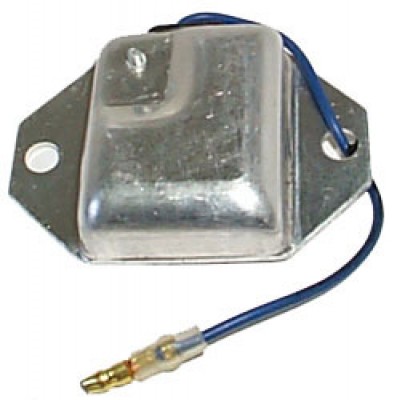

ich habe mir jetzt bei meiner 77er den USA 12V Regler (Wurde hier im Forum schon mal diskutiert)eingebaut, funktioniert prima, passt eins zu eins an der Halterung und ist gar nicht so teuer!

Die Teilenummer und Bezugsquelle ist auf meiner Seite verlinkt, aber:
1) Tut man beim Aigner-Regler an der Lichtmaschine löten oder nicht? Beim USA-Regler ja nicht, gell?
2) Fliegt die Gleichrichterdiode, raus weil im Regler bereits integriert? Beim Aigner sollte das ja so gewesen sein.
