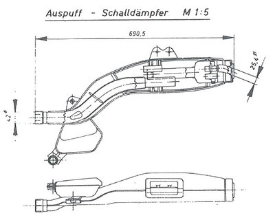

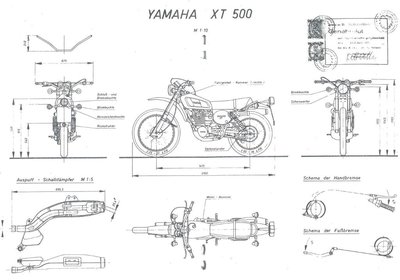

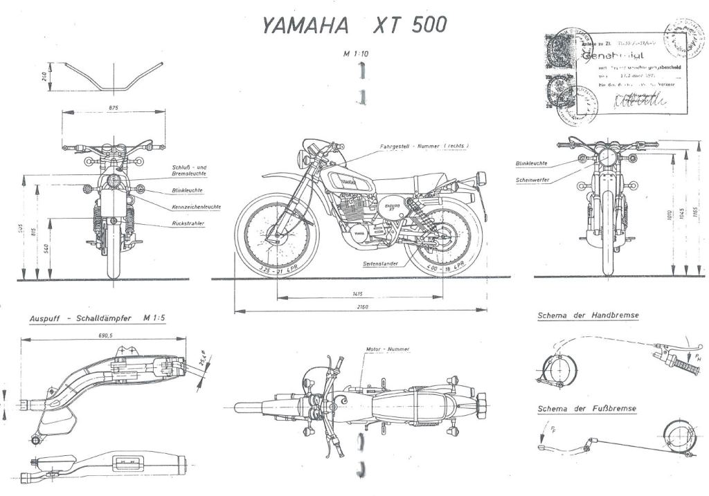

Re: Orijinol Auspuff
hallo,
der "europäische" XT5oo Auspuff, also alle ausser in D, hatte kein Röhrchen hinten dran, nur eben das schräge Rohr von inner her bis zur Endkappe,
anbei eine Originalzeichnung.
Bei uns in Österreich ist diese Zeichnung im Typenschein abgebildet.
Ich glaub auch, dass die germanischen TÜV`ler, denen das mit dem S Endrohr eingefallen ist, längst in Rente sind.
XT Gruß
Dieter
XT Gruß
Dieter
