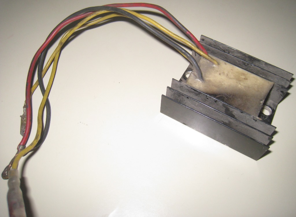

hallo XT Schrauber,
nach 14 Jahren und ca. 70t km ist mir jetzt bei meiner Alltagsmopettn (81er XT500)
der bis jetzt treue Wunderlich Regler flöten gegangen,
die Lichtmaschine hab ich schon gemessen, liefert je nach Drehzahl so ca. 11-23 Volt.
Hat da wer eine Idee was man da passendes anstecken kann
oder hat eventuell wer einen gebrauchten rumliegen denn er nicht mehr braucht ?
( siehe auch unter Suchanzeigen )
noch ein Bild wie das Trum aussieht, 4 Kabel.
bitte um Hilfe
danke
Dieter

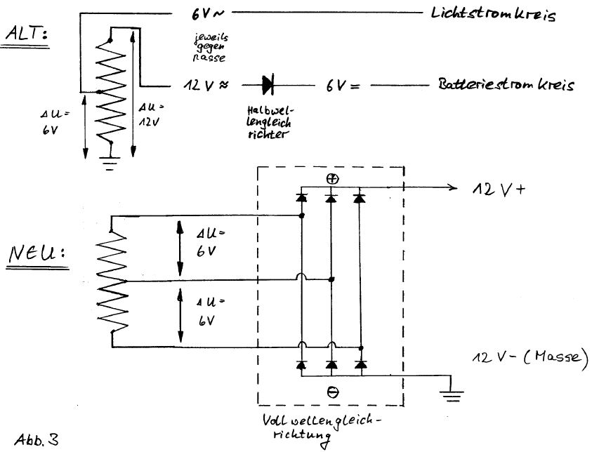

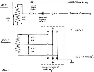

Re: Wunderlich Regler flöten gegangen, hat wer eine Idee ?
Servus,
kann man relativ einfach selber löten beziehungsweise reparieren, die Bauteile sind bekannt.
http://www.motorang.com/bucheli-projekt ... m#xtregler
An die Lichtmaschine muss man da nicht dran. Einfach das für den Wunderlich-Umbau zusätzlich rausgeführte Kabel (=das Spulenende das vorher innerhalb der Lichtmaschine auf Masse lag) irgendwo zuverlässig auf Masse legen und Du hast wieder den Lichtmaschinen-6V-Originalzustand, elektrisch gesehen. Trotzdem macht der Röbi grad keine Regler ...
