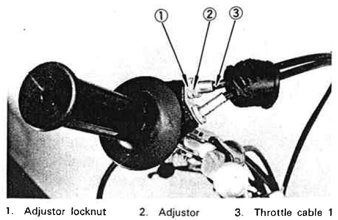

komme nicht so richtig klar mit dem Gasspiel. Was stelle ich an den oberen (Lenker) beiden Rändelschrauben ein und vor allem wie sollen Öffner u. Schließer arbeiten?

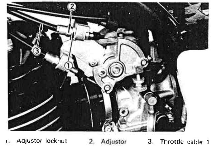

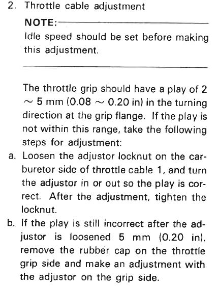

hi Osey,
du kannst oben, unten (am Gaser) oder an beiden Stellen justieren.
mehr wie 2 mm Spiel gebe ich nie...
mehr dazu siehe Ausschnitte vom Yam manual
Dieter
