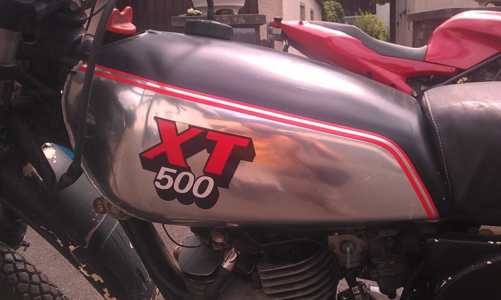

Meine süße und ich sind etwas ratlos: sie hat ne 79er XT500 mit dem Alutank seit 13 Jahren in der Garage stehen und möchte sich nun davon trennen! Wir fragen uns, ob es ratsam wäre, einfach einen Startversuch durchzuführen? Meiner Meinung nach NEIN! Man muß bestimmt vorher die eine oder andere Funktion prüfen und evtl. einen Ölwechsel oder einen Sprit- oder Ölreinigunszusatz beifügen, oder so!

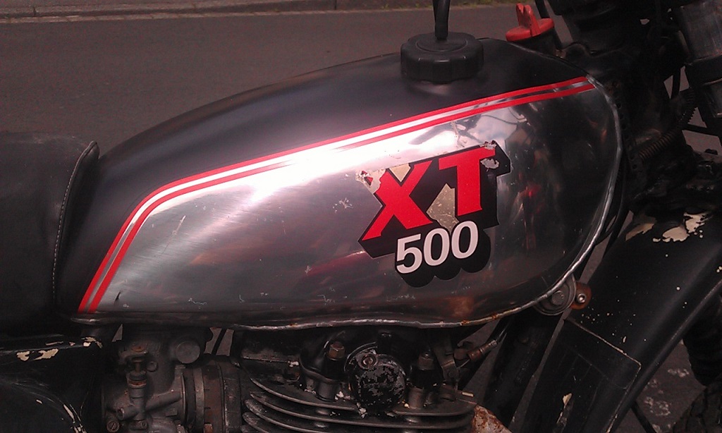

79er mit Alutank?

79er mit alutank, wieso, ist das was besonderes???

ab 80 erst mit allutank.Bestimmt rost im tank.Checken.Alter sprit raus,neuer rein.Zündfunke da?Reintreten und wenn sie angeht is gut.Ölwechsel,bestimmt qualmt sie ,da die Kolbenringe nach der langen standzeit kleben.

um es Euch nochmal in ganzen Sätzen zu erklären: die XTs 1976 bis 1979 hatten einen Stahltank, die XTs ab 1980 hatten den Alutank. Wenn Eure 79er einen Alutank hat, dann hat den jemand darauf gebaut. Aber das passt nicht besonders gut, da sich auch die Form geändert hat.

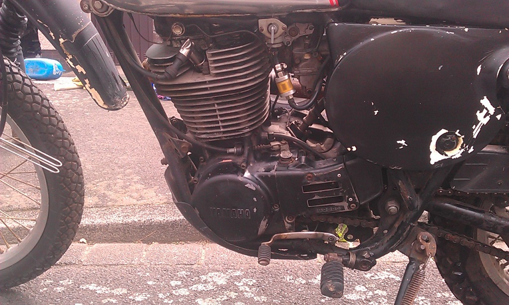

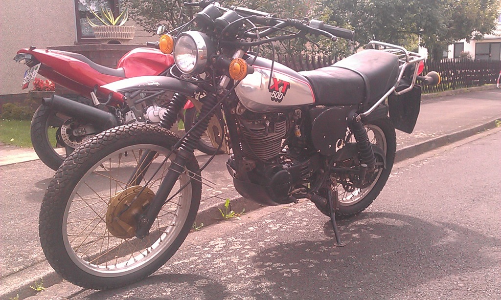

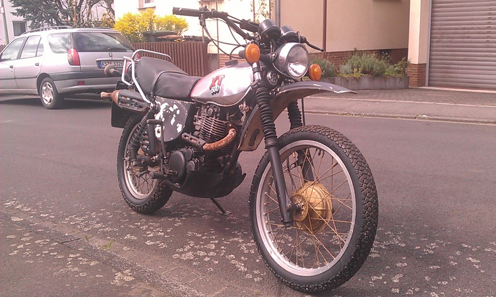

oder ist es vielleicht eine 79iger XT US Version, oder nur der Tank davon :?: Die hatten nämlich schon früher den Alutank drauf. Bildchen posten dann wird das Rätsel gelöst.

Die Bilder sind da:
uworakete
Beiträge: 12
Registriert: Sa Aug 02, 2014 10:19
Re: Hi Leute, bin neu hier!
Beitragvon uworakete » Sa Aug 09, 2014 22:09
... und noch ein paar:
