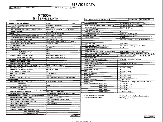

Kann das sein das der Vorbesitzer das Bike auf 12Vumgebaut hat?
Habe ein Datenblatt von der 81er XT gefunden. Bezeichnung 4R9 passt zum Eintrag im Schein. Habe wohl einen Exoten
Im Datenblatt sind die Birnen mit 6V angegeben!
