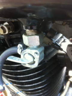

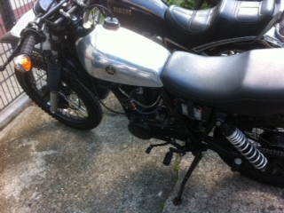

Anbei ein paar Bilder
Im Prinzip müsste es reichen den Benzin Hahn 1:1 auszutauschen ?

anbei Foto Nr 1

Und Foto Nr 2

Re: XT 500 Tank
Beitragvon Merry » Fr Jun 20, 2014 13:12
:lupe: Ein Traum von einem Benzinhahn! :gruebel:

Das müsste der Benzinhahn für einen TT Tank sein.
Wurde hier schon mal beschrieben
http://www.xt500.org/68eustw03ihkmsez/v ... =3&t=11722
Es sollte ansonsten auch der Benzinhahn für DT/RD 50 die gleiche Überwurfmutter besitzen. Das Gewinde mit M14x1 stimmt schon mal. Den Hahn gäbe es als Repro für gute 10,-- €. schrieb Thomas
Karsten

Beitragvon caferacer » Fr Jun 20, 2014 18:24
Servus,
@horusluks
Ausmessen oder falls Du keine Gewindelehre hast, ausmessen lassen!
Und, der oben gezeigte Benzinhahn ist kein TT 500 Benzinhahn
Ich hab mal bei KEDO ein Bild ausgeliehen:
und ich bezweifle jetzt auch mal, daß der von Dir gezeigte einer für die TY Tanks ist. Den gäbe es noch und der sollte nämlich so aussehen:
http://www.cmsnl.com/yamaha-ty250d-1977 ... 6RinrGbo1M
Wenn das Gewinde beim Tank -wie weiter oben schon geschrieben - den M14x1 entspricht (der Gewindestutzen sieht alledings vom Durchmesser her etwas zu groß aus, kann aber täuschen), paßt der von der 500er TT und als Alternative wie von Karsten aus einem alten Link ausgegraben, auch einer von der DT50.
